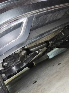

Bonjour
J'ai une Golf 1.5 TSI 150cv de 2019 reprogrammée à 180cv
Hier j'ai viré le silencieux (gigantesque) pour mettre un tube droit (comme on peut voir ci-dessous) et le bruit n'a pas changé. J'ai lu toutes les pages et certains ont fait la même et un changement de bruit, d'autres virent l'intermédiaire... Faut-il vraiment aller jusque là ?

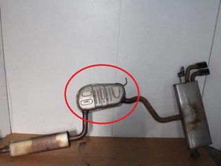

Une autre question : C'est quoi cette "gamelle" ? Un intermédiaire aussi ? ça bride grave le son ça ? (je me suis permis de récupérer une photo postée dans le sujet) :

Oui c'est une gamelle de bridage sonore, elle étouffe le son totalement...
C'est un rajout depuis le tsi 1.5 Evo2 pour augmenter le confort sonore (insonorisation totale 🙄...)
Si tu veux du son, vire l'intermédiaire et remplace le par 1 inter inox avec une seule gamelle et tube en diamètre 60mm.
Ca vaut dans les 280 balles

Merci pour l'info. Je m'en doutais que le problème venait de là
Je vais voir pour la virer et mettre un tube à la place sinon
Déjà depuis que j'ai viré le silencieux le ralenti sursaute quand j'appuie sur la pédale d'embrayage. Je trouve ça bizarre
Et conso à surveiller...
Si ça vous a déjà fait ça ça m'intéresse de savoir si ça passe au bout de quelques temps

Le ralenti sursaute ?
Pas vraiment a voir qqchose avec l'échappement "normalement"
Quel est le silencieux que tu as viré ? Le cat back ?
Serieux je ne vois pas comment le retrait d'un silencieux en bout de ligne peut inférer sur le comportement du ralenti moteur...

Ouais l'aiguille montait à 1500 tours 2 fois quand j'appuyais au point mort sur la pédale d'embrayage. Mais aujourd'hui ça le fait plus
J'ai viré le dernier comme on voit sur la photo
Les gaz s'échappent plus vite donc peut être ça. Mais après avoir enlevé le silencieux j'ai eu le voyant moteur allumé pendant 3 démarrages.
Mais là plus rien. Le calculateur qui doit se "mettre à jour"
Ce midi là plus de problème mais merci pour ta réponse
Reste à voir si je vire la gamelle uniquement ou que je profite pour en plus de faire ça, mettre un intermédiaire inox
Mais jme dis l'intermédiaire inox risque de faire trop en terme de bruit et résonance

je viens d'enlever le silencieux pour mettre un tube droit c'est pas pour redécouper et mettre un silencieux à nouveau qui en plus nécessite une modif du diffuseur
Je vais regarder pour changer pour une plus petite galette ou la virer completement. Elle est énorme

Voilà c'est acté ça sera tube semaine pro à la place de la gamelle
Et on verra si y a une différence. Je vous dirai. Je remonte petit à petit :Rouge:
