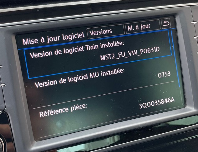

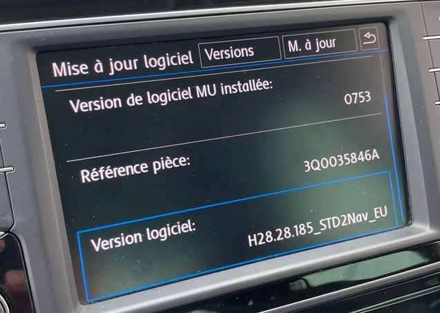

Si non tu pourrais nous poster une photo de ton écran avec toutes les infos firmware ?

Oui, je les mets de suite :

Il manque la photo de la version de ton firmware exact 😉.

C'est une de c'est photos qu'il manque ?

Tu es en P0631D avec la variante 17250 et d'où l'incompatibilité avec la P0870D (sur le site il te dit que c'est possible mais pas certain que cela fonctionne) car la variante de cette dernière est 17268 et c'est là que vient ton problème de mise à jour.
Par contre tu peux installer la P0635Dqui pour toi sera la dernière version telechargable.
Il ne me semble pas que tu es besoin de VCDS
