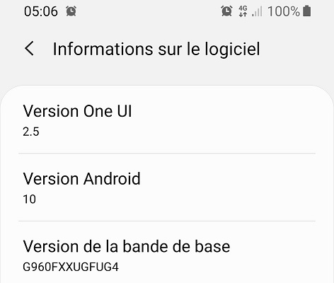

@webjo mon S9 est bien en Android 10 :

@titi73
Ok autant pour moi. :oops:
Donc si ton smartphone est sous Android 10, Android Auto devrait fonctionné sans interface, juste avec ton smartphone comme expliqué ici.
