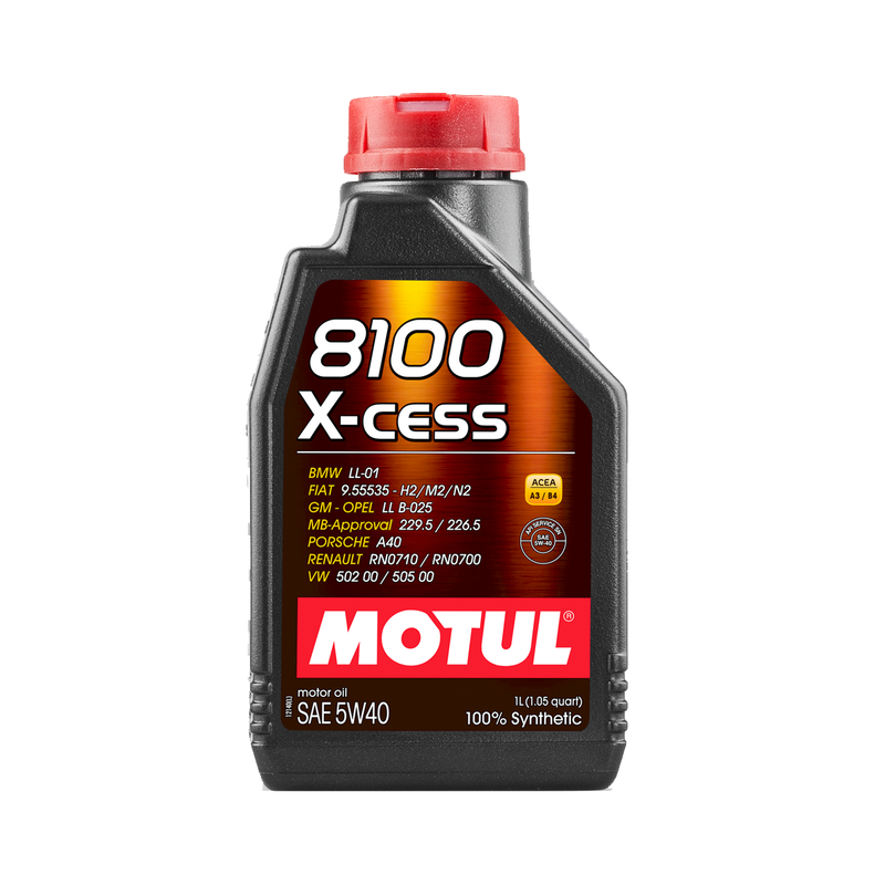

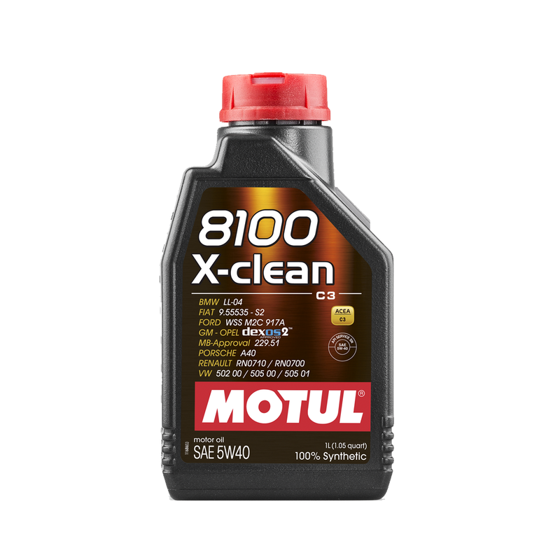

C'est la même histoire chez tous les mécanos multimarques qui faisait MOTUL :
- Avant (X-cess)
https://www.racinglubes.fr/huile-moteur ... MgQAvD_BwE
- Maintenant (X-clean)
https://www.racinglubes.fr/huile-moteur ... oCLxUQAvD_
- Avant (X-cess)
