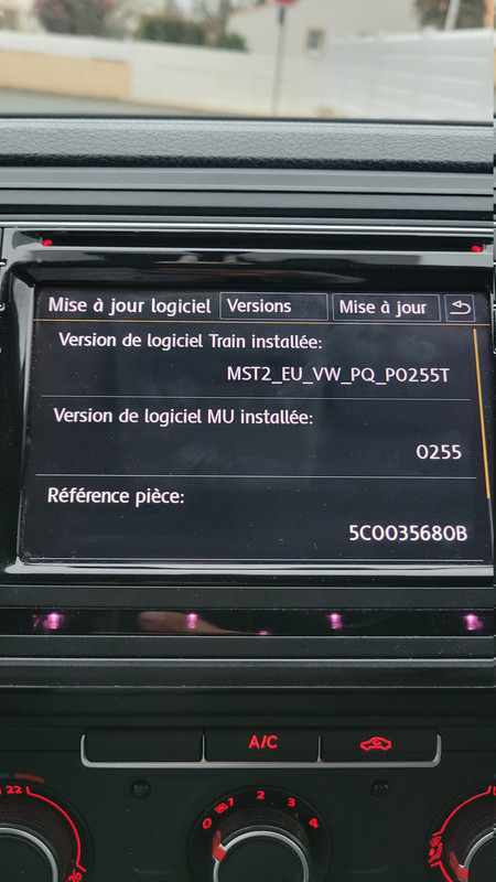

J'ai un problème avec l'autoradiogps de mon transporter T6, j'ai peut être fait une bétise j'explique:
Lorsque j'ai acheté le T6 l'année dernière le vendeur m'avait assuré qu'il avait l'option app connect ce qui en réalité a été qu'a moitié vrai car seul android auto et mirrorlink fonctionnent pas le carplay. A l'époque je pensais que si il y avait android auto, il y avait forcément carplay avec.
Je suis passé sur un Iphone 15 et me suis rendu compte que ça ne marche pas.
Du coup j'ai cherché si je pouvais d'une manière ou une autre l'installer ou l'activer. J'ai cherché un peu sur google et beaucoup avec notre ami GPT qui me disait de mettre à jour mon firmware 0245 vers 0480 ou 0604 pour résoudre le problème. J'ai trouvé MIBsolution sur lequel j'ai trouvé les fichiers des mise à jour firmware (je les remercie au passage car il y a une quantité impressionnante de données en libre accès c'est plutôt rare de nos jours).
Sauf qu'en mettant la mise à jour 0604 mon autoradia m'a dit impossible firmware actuelle trop vieux donc j'ai essayer 0480 pareil.
J'ai donc fait dans l'autre sens en y allant mise à jour par mise à jour et j'ai réussi à mettre la 0254 toujours pas de carplay et ensuite la 0255 toujours pas de carplay mais là petit problème et non des moindres mes 2 ports SD se mettent en erreur quand j'insère une carte SD ( même celle avec les données pour la carto gps).
Après la 0255 j'ai seulement accès au fichiers de la 0369 mais elle ne fonctionne pas comme pour les 0480 et 0604 ça m'indique impossible firmware actuelle trop vieux.
Du coup j'ose plus y toucher par pas faire pire.
Est ce que c'est déjà arrivé à l'un d'entre vous et avez vous pu résoudre le problème? et bien si oui comment ?
Voici la photo de mon autoradio avec les références.
Merci d'avance pour vos retours

Ce n’est pas une question de version de firmware.
As-tu vérifié que ta prise usb est compatible CarPlay ?
A force d’installer différents firmware, il est possible également que tu aies perdu tous les patches qui débloquent CarPlay Android Auto etc.
Pour ce qui est de la carte SD de navigation est-ce une carte VW ou une autre carte?

Salut Tropico75,
J'ai vérifié la prise usb est compatible CarPlay c'est la prise usb verte ref 5G0 035 222E (de ce que j'ai lu c'est la bonne)
Tu as raison la version du firmware je m'en fiche c'est juste que depuis que j'ai la 0255 les ports SD ne fonctionne pas bien du tout et même la cartographie du gps n'est pas trouvé.
Donc je passe d'un autoradio qui n'avait pas le carplay à un autoradio qui peut même plus faire gps car les cartes sd ne sont pas reconnu ou mal.
Android auto fonctionne très bien.
La carte de navigation c'est celle d'origine VW avec la mise à jour 2025 je crois.
Est ce qu'en installant une mise à jour firmware un peu plus récent que la 0255 je pourrais récupérer la fonctionnalité normal des ports SD ? genre la 0260 si elle existe ou autre pas d'importance.
Je lu aussi que l'on peut faire une sorte de Réinstal comme sortie d'usine mais avec la dernière mise à jour genre la R0604 mais pour cela il faut un accès à un menu vert que j'ai pas.
Tu connais ça ?

Pour ton poste c’est la 0255T qui est la plus adaptée. Pour la carte SD VW , l’as-tu formatée pour mettre la mise à jour GPS. Si oui, c’est comme si elle n’était plus d’origine.
