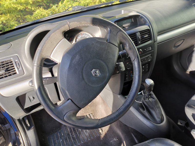

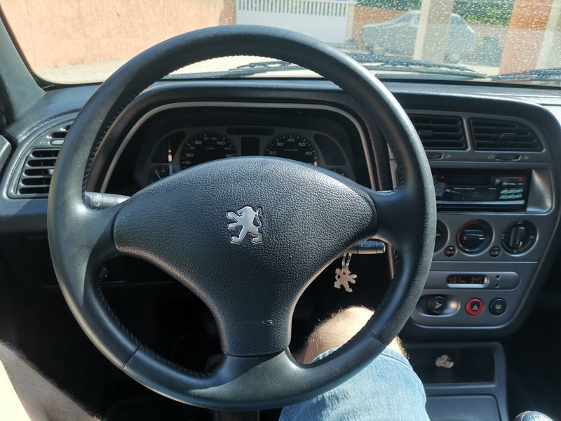

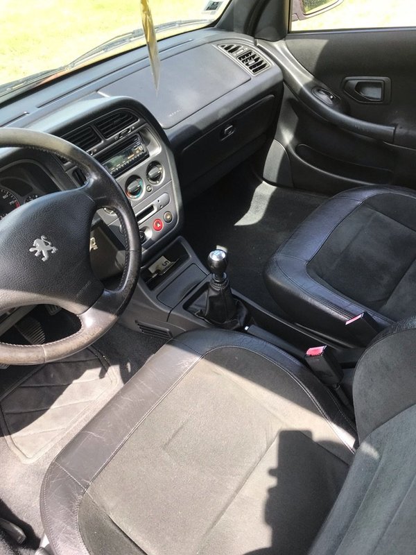

Deux volants refaits. Nettoyage, ponçage, dégraissage, teinte...
