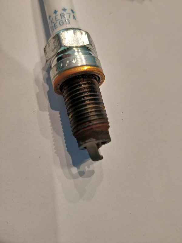

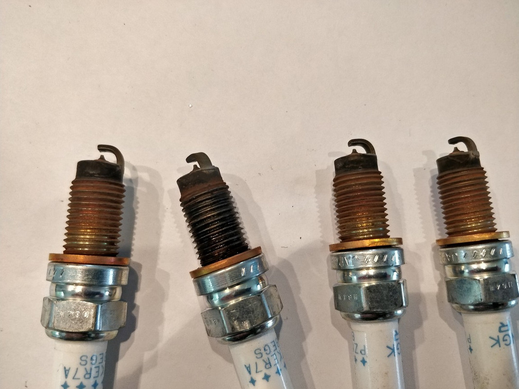

Photo des bougies :
Je pense qu'une des bougies n'était pas correctement serré car il y a plein d'huile sur le filetage
Golf 7 Sportsvan 1.4 TSI 150Ch DSG7
Messages : 2315
Re: [Tuto] Bougies et bobines Golf 7 GTI
@Tortellini49 Je ne pense pas que l'huile sur la bougie soit dut à un mauvais serrage ,par-contre à ta place je ferais des testes de compression avant de reprog .
Elle a combien de KM ta voiture ? Tu voudrais la faire reprog ou ta voiture dans le 49 ?

tu penses que ca peut etre un problème d'étanchéité du piston?
Elle a 130000Km, je vais aller chez électronique performance à saint jean de liniere.
