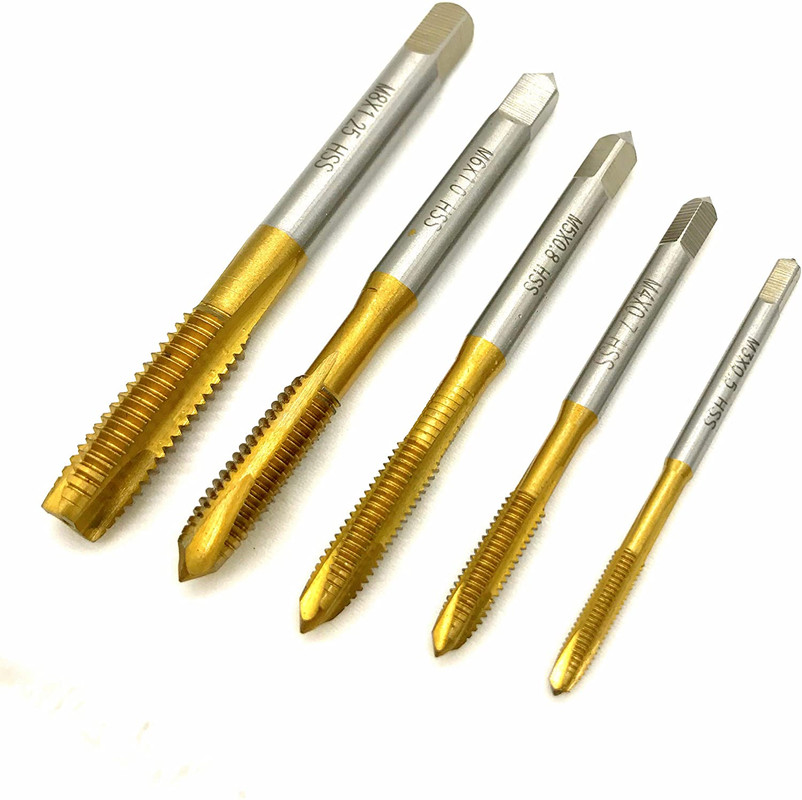

@Jul01 Quand tu dis tarauder c'est avec ce genre d'outil?
Messages : 44475
oui, mais il va falloir s'adapter suivant le diamètre auquel tu as "percé" ...
Messages : 6464
Oui c'est ce genre d'outils. :accord:

Il faut être prudent là, je n'ai plus en tête l'espace disponible pour pouvoir travailler, car il faut pouvoir tarauder droit.
Il est aussi préférable d'avoir un taraud pour trou borgne afin de pouvoir évacuer les copeaux vers le haut ...
C'est pas compliqué mais je pense que ça demande quelques connaissances avant.

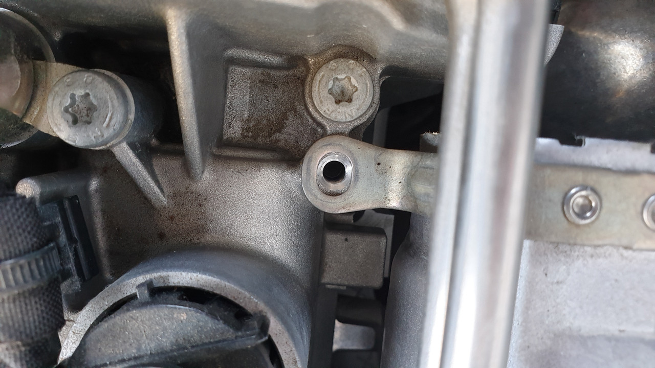

@larsoune Oui aussi, de base cette endroit et pas percé de l'autre côté mais moi avec ce que j'ai fait ca a fait un léger troue qui te prouve bien que derrière y a rien donc l'écrou pourrait y allez aussi c'est a réfléchir.

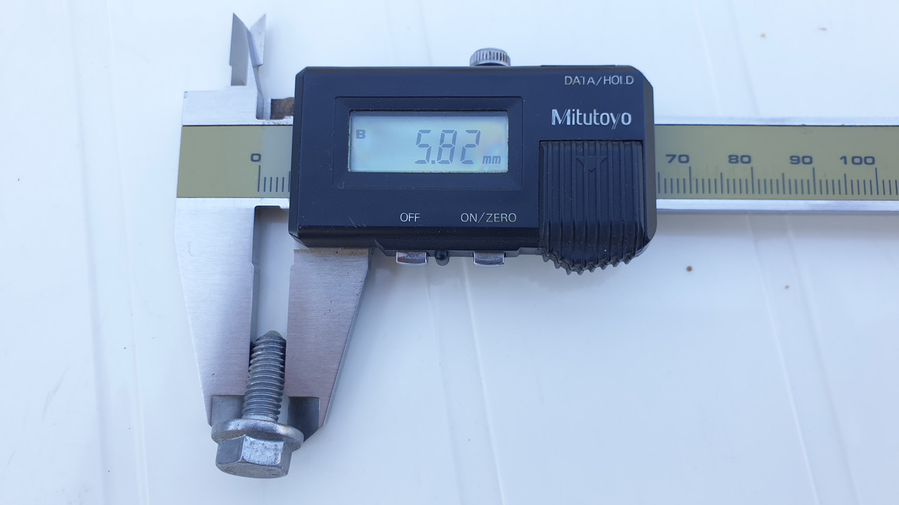

@Florian13 c'est une vis de 6 à la base je pense (clé de 10)?

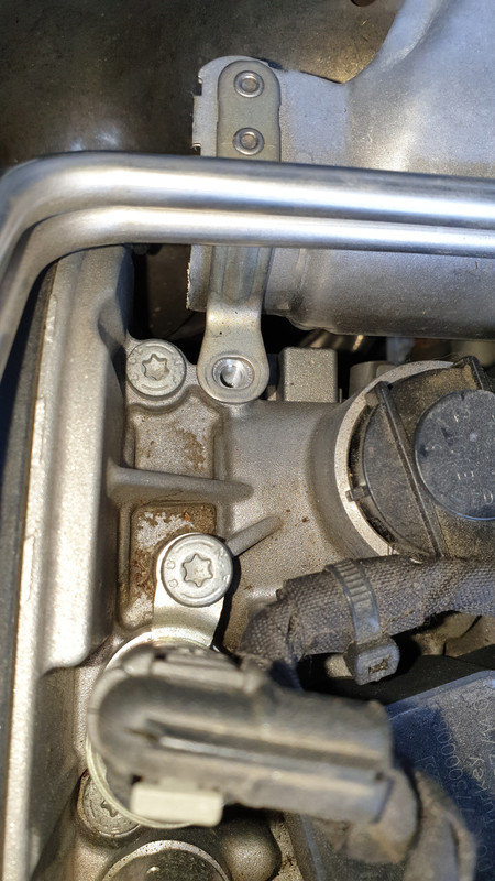

@Florian13 j'ai pris le temps de démonter le mien, je n'arrive pas à comprendre comment tu as pu casser la vis ... Tu trouveras ci-dessous quelques photos.

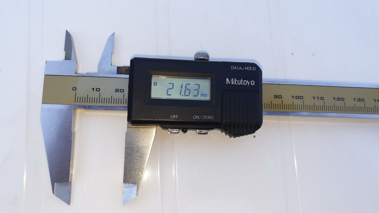

@eyo c'est en effet du M6, le puits d'origine est d'environ 20mm mais il est borgne, Florian il n'est pas traversant :

Je pense que ça va être compliqué de tarauder, l'accès n'est pas important et il n'est pas possible de mettre le tourne-à-gauche, du moins celui que j'ai.
Il existe apparemment des outils adaptés : tourne à gauche et rallonge tarauds carré
C'est bien du 6x100

Ce qui tu as dit m'interpelle, tu as traversé le cache culbuteur ? :pale: J'espère juste que le trou ne communique pas juste au dessus de la culasse, c'est des coups à avoir de la limaille qui parte directement à l’intérieur du moteur.

@titi73 Merci Titi de ton aide précisue, je vais me posé et relire attentivement tout ça @Jul01 Non hier j'ai tout bien vérifié rien ne communique avec, cette partie la ou est la visse ne communique absolument pas donc on est rassuré sur ce niveau, d'ou l'idée de mettre un écrou en dessous et une visse tu vois?
Messages : 6464
Heureusement que ça ne communique pas directement à l'intérieur du moulin. Fausse alerte alors, désolé pour les sueurs froides !
Je vois parfaitement ce que tu veux faire, tu comptes mettre une vis plus longue et un écrou par en dessous. C'est une formule envisageable si tu galères pour refaire le filetage.
