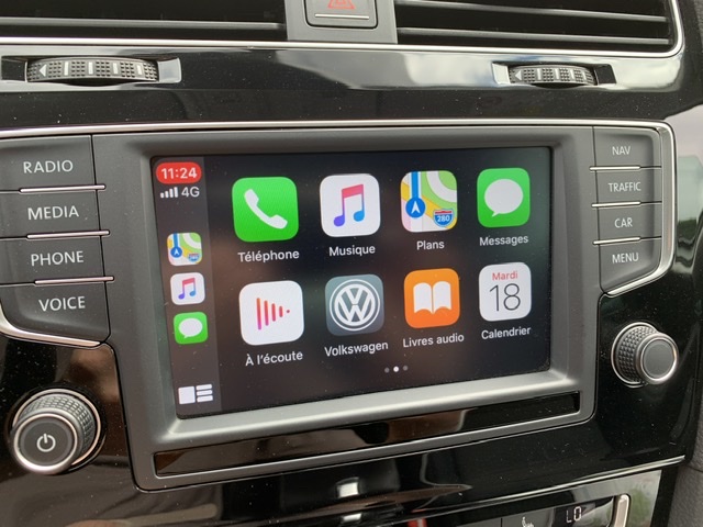

Bon comment dire ... aujourd'hui est un grand jour car .... CarPlay fonctionne pour moi
Récupération du module chez VW ce matin puis après 20 mins " d'opération " , voilà que tout fonctionne à merveille et du premier coup ( charge iPhone et détection - jumelage avec le DM2 sans rien faire ou rechercher )
C'est extra sur ce point Apple quand même , vraiment plus simple qu' Android ( même s'il faut payer et changer une pièce je vous l'accorde.
Je ne comprend pas comment chez VW ils n'ont pas réussi , ou alors peut être pas assez forcé pour remboité le faisceau USB sur le nouveau module ( car il faut sacrément forcer ) ou pas changer le codage ( passé de Full à usb-iPod )
En tout cas merci énormément à tous ( et plus particulièrement @Goal et @bleushadow31 ) pour votre patience , votre aide et vos conseils.
P.S : juste encore une petite chose si je peux , savez vous comment réorganiser les app sur l'écran du DM2 dans CarPlay ?

Pour modifier l’ordre tu l’es modifie dans car play depuis ton iPhone
Tu l’es classe par priorité de haut en bas et sa change dans l’écran

Pour l’organisation des icônes dans CarPlay c’est très simple.
Faut aller dans:
Réglage / Général / CarPlay / Ma voiture
Et là tu peux changer tes icônes de place.

Oups , oui merci beaucoup @Golf24Carat et puis @GTO et puis @titi73 et puis @paul170379 et puis @Nounou74 … bon j'en oublie certainement encore désolé
Juste 52€ de module USB ( cause appareil ) , ça va je trouve
Merci pour l'astuce des icônes, vais modifier ça
