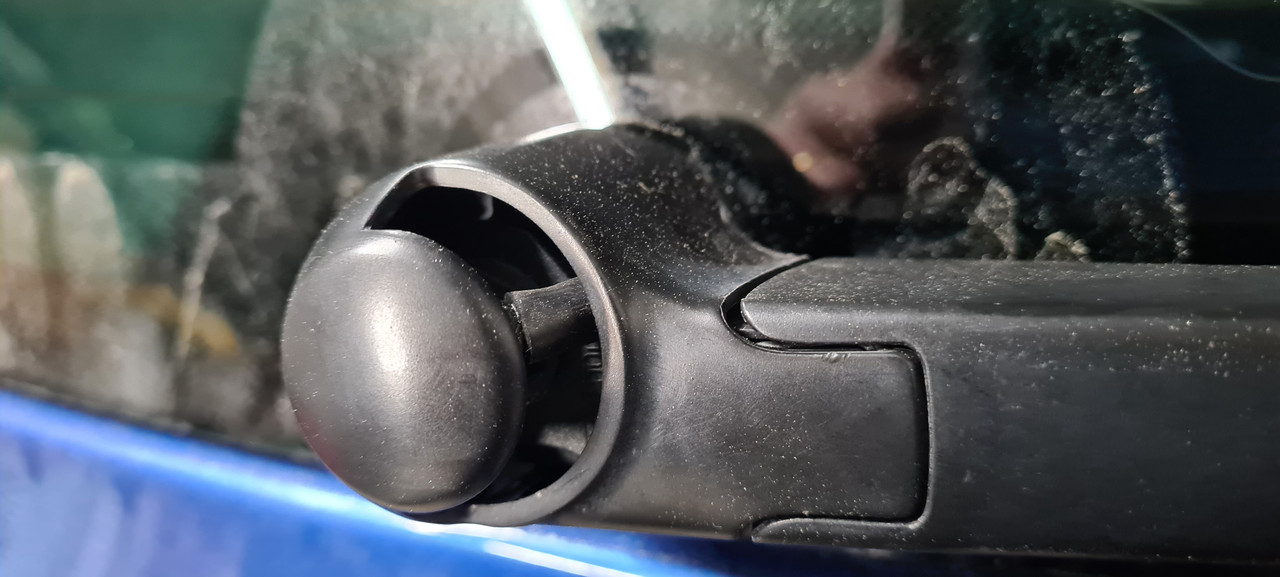

Bon voila en photoma modif.

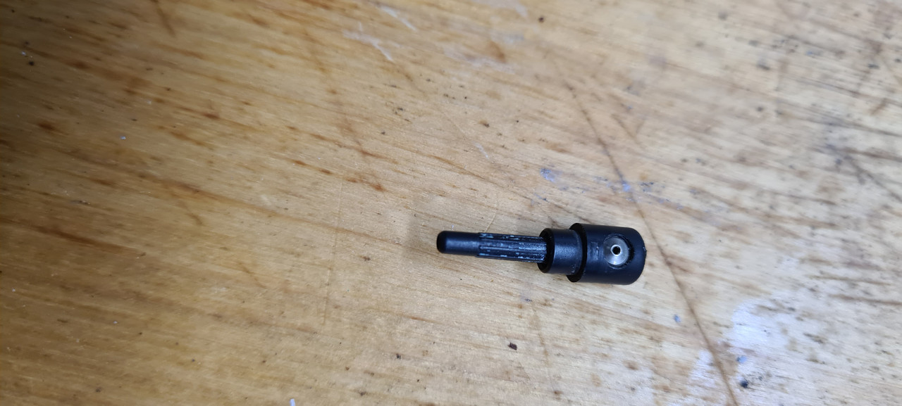

donc dépose du gicleur qui s'enlève en tournant
ensuite montage d l'embout adapté au diamètre et légère chauffe pour l'incliné le long du bras de la Scirocco;

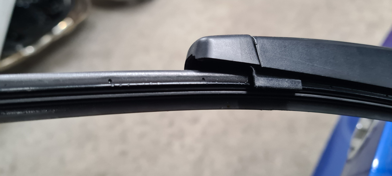

l'embout et le tuyau sont d'origine sur le balais de V60
ensuite montage du cache qui passe au poil de Q
et voila le détail du balais avec ses petits trous
J'ai bien sur récupéré la parti central du balai de la Sirocco pour adapté la raclette du V60.

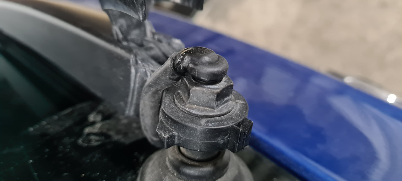

@titi73 d'origine il est à la place de la petite pièce coudé qui viens se brancher sur le tuyau, la ou ont voit l'écrou.
