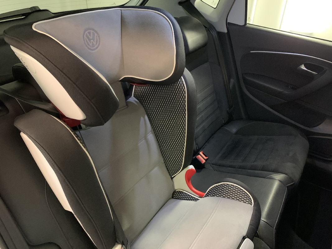

Avec le siège bébé "GTI" écossais :jaime:

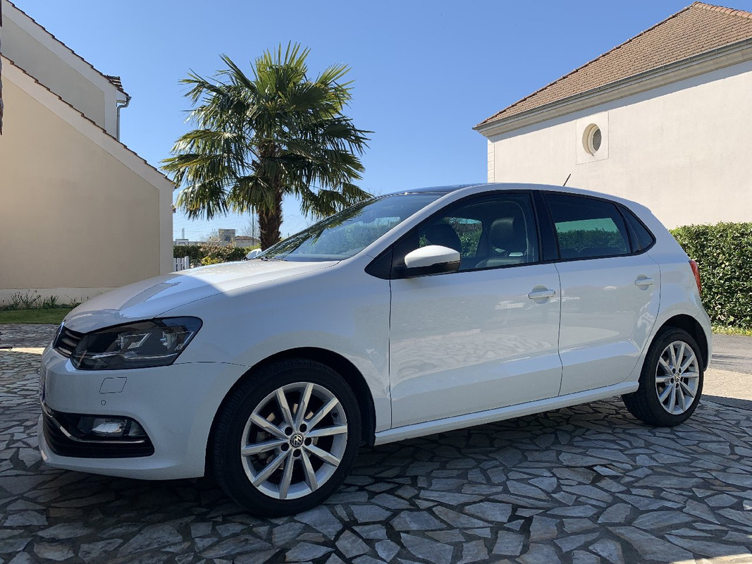

Petit hors sujet ... j’avais dit que ça allait être au tour de la Polo de madame ... c’est chose faite désormais :jaime:

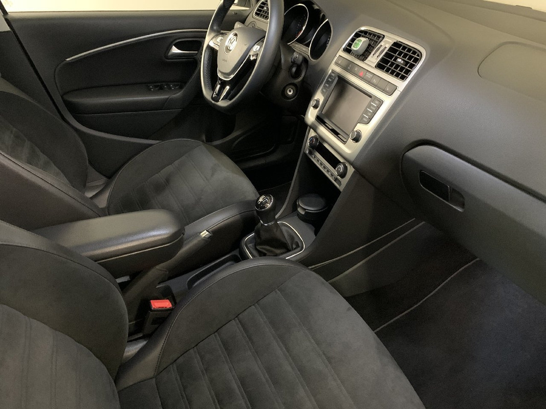

Beau boulot :Top:
C’est long de tout faire mais j’adore les voir comme ça les voitures
Nickel cette petite polo :Top:

Et chacun son siège bébé :cheers: :jaime:

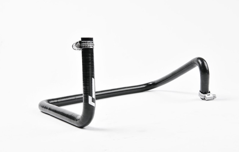

Petit achat du jour (merci @Mitchy et @Grumpy pour le partage)
Durite d’eau qui passe sous la R600 ! Beaucoup plus esthétique que celle d’origine qui n’est plus fixée pour le coup

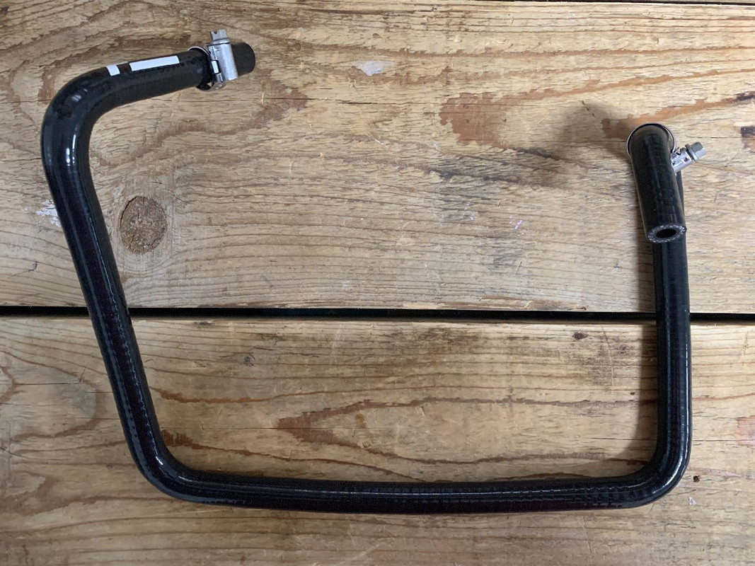

Durite réceptionnée :Top:

francky93 a écrit : 18 avr. 2020, 18:08
Tu l a prise ou ???
Sur le site communiqué par @Grumpy dynaparts
