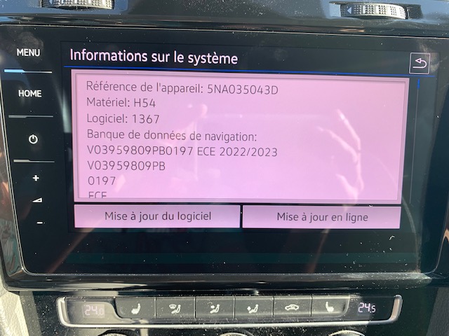

Merci @Golf24Carat ça répond à ma question, je me demandais si l'unité DP3 est compatible aussi avec les écrans 800x480.
Alors j'ai fait une très belle affaire et j'ai pu récupérer un kit complet DM v2.5 d'une golf 7 2020 accidentée.
La personne qui devrait me l'activer et désactiver la protection des composants (pour un prix raisonnable) est en vacances, jusqu'à mi-septembre.
Puis-je quand même l'installer et l'utiliser en attendant ? Est-ce que j'aurais seulement le message "component protection active", ou bien j'aurais des fonctions qui marchent pas (son, radio, musique, etc..).
Merci.
