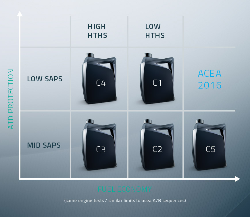

Re: Huile moteur TSi
Vive la C4,mais est-elle dispo pour la norme VW ?Je ne pense pas...
FIERZA
Messages : 2285
Message par FIERZA »
:NonNon:
VW c'est ACEA C3 Mid SAPS High HTHS ou ACEA C5 Mid SAPS Low HTHS à partir de 2017
:vroum:
