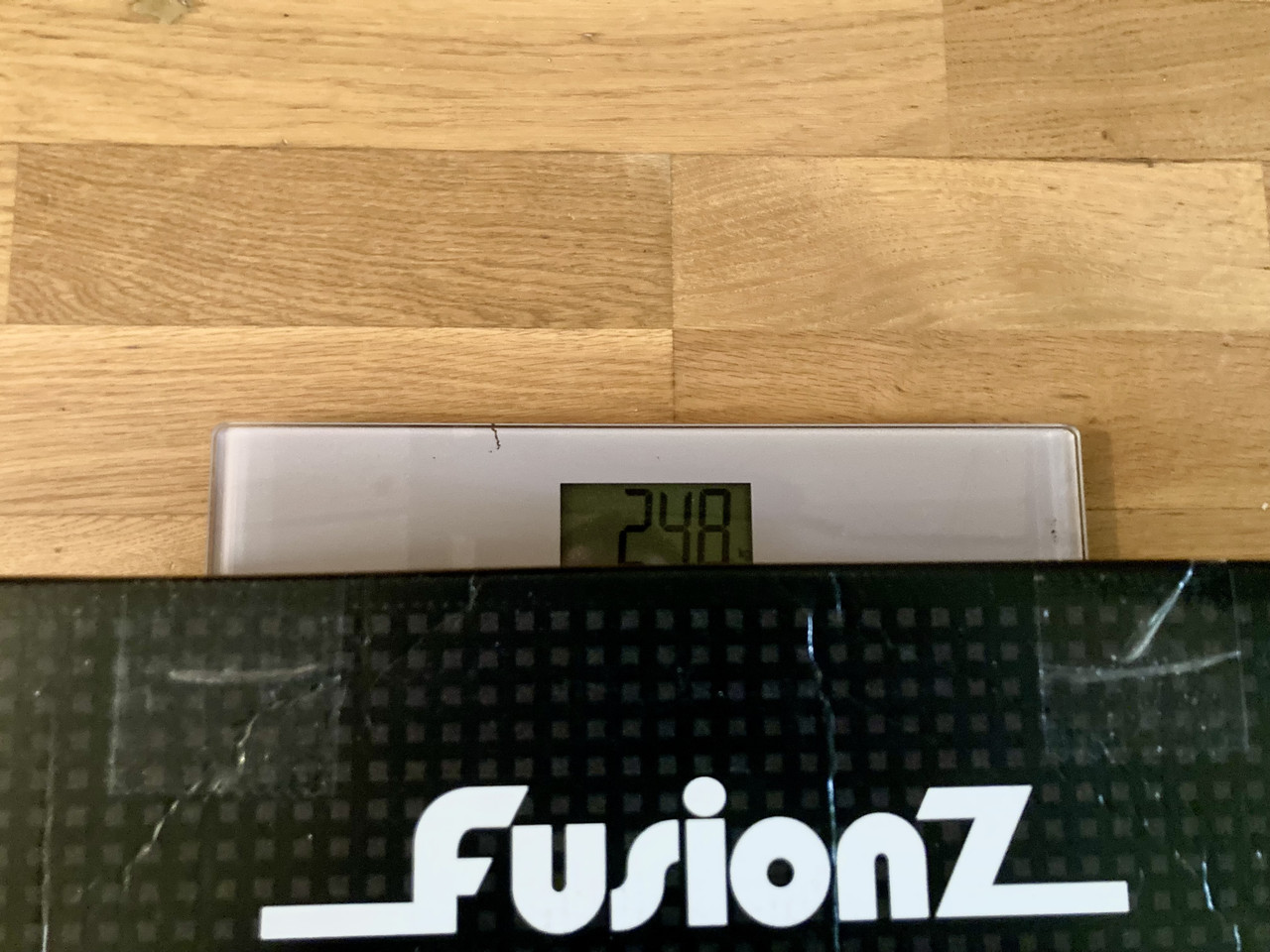

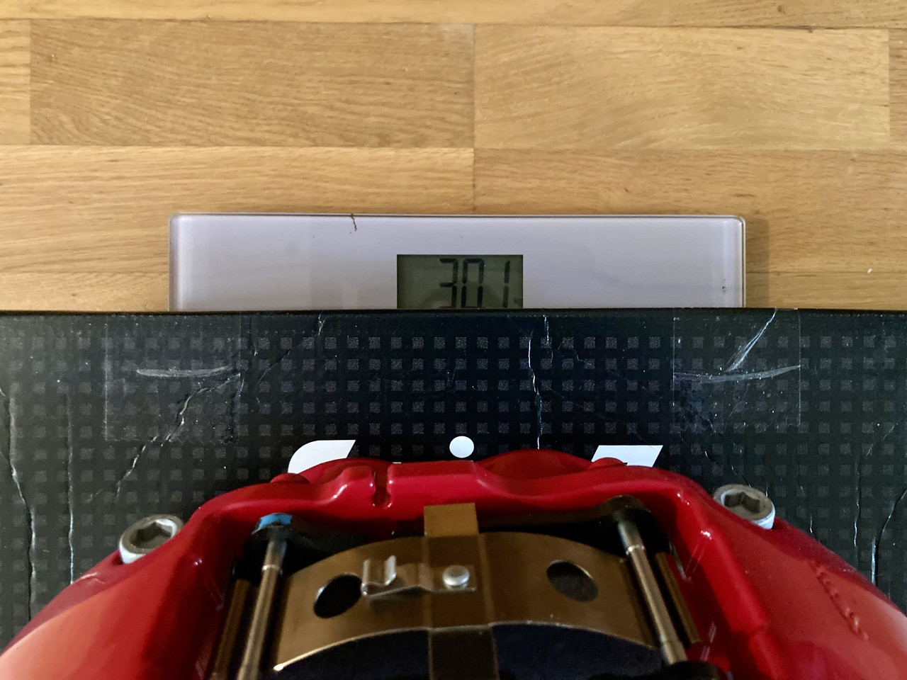

N’ayant pas trouvé l’info j’ai sorti la balance pour contrôler le poids des étriers.
Ils me semblaient assez légers, effectivement la différence de poids comparée aux étriers mono piston d’origine est assez conséquente.
Dans un premier temps j’ai pesé les deux disques seuls dans leurs boîtes, histoire qu’il y ait un plus de poids pour que ce soit précis,
puis les disques avec un étriers/plaquettes de frein.
Un disque de 370mm pèse 12,1 kg selon la fiche du fabricant. Avec les boites la balance affiche 24,8kg pour les deux disques, ce qui est cohérent.
En ajoutant l’étrier de frein ça grimpe à 30,1kg soit 5,3 kg pour ce dernier ! 🙂
À titre de comparaison :
- Étrier mono piston G7 GTI perf/R + plaquettes : 8,6kg
- Étrier 2 pistons G8 GTI CS/R + plaquettes : 10,1 kg
- Étrier 4 pistons Brembo Leon Cupra perf + plaquettes : 5,3 kg
En revanche les disques sont plus lourds mais vu que j’ai gagné environ 4 kg par jante, ce n’est pas dramatique :
- Disque G7 GTI perf d’origine 340mm x 30mm : 10,7 kg
- Disque G7 GTI CS S sur bol alu 340mm x 30mm : 9,7 kg
- Disque G8 GTI CS/R 356mm x 34 mm : 12,6 kg
- Disque Cupra perf 370mm x 32 mm : 12,1 kg
Dernière modification par Jul01 le 16 août 2026, 20:29, modifié 4 fois.
