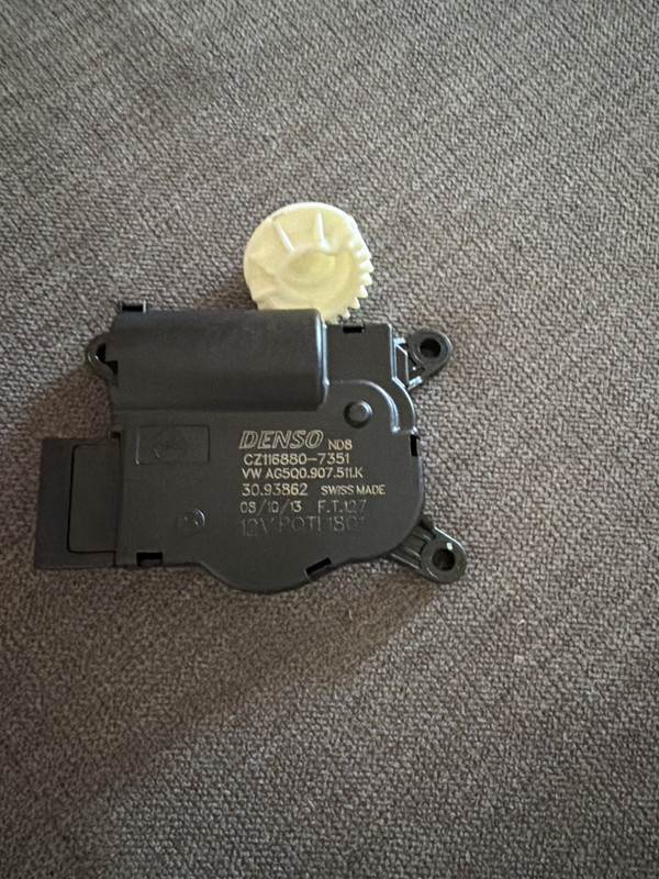

ImageBonjour, j’ai comme beaucoup un problème de chauffage. J’ai commencé à regarder et la première chose constatée, c’est que mon servomoteur est cassé. Je regarde pour en commander un, est ce que la marque a de l’importance? J’ai un DENSO mais je trouve seulement des Valeo sur le net.
Merci d’avance pour vos conseils

Salut @Jucraft , personnellement quand j'ai eu ce problème j'ai racheté le servomoteur en denso chez le concessionnaire pour 100 / 120€ je n'ai plus le prix en tête. (bien sur la dernière référence mise à jour).
Et selon ta ref, le servomoteur Valeo ref : 515127 (sur autodoc) serait celui compatible, après je n'ai pas fait l'expérience donc à toi de voir. Et pour controler qu'il fonctionne bien, il te faut te tordre et passer la tête en direct pour bien controler qu'il aille d'une butée à l'autre et qu'il s'arrete bien surtout
