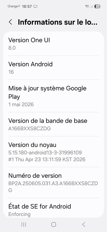

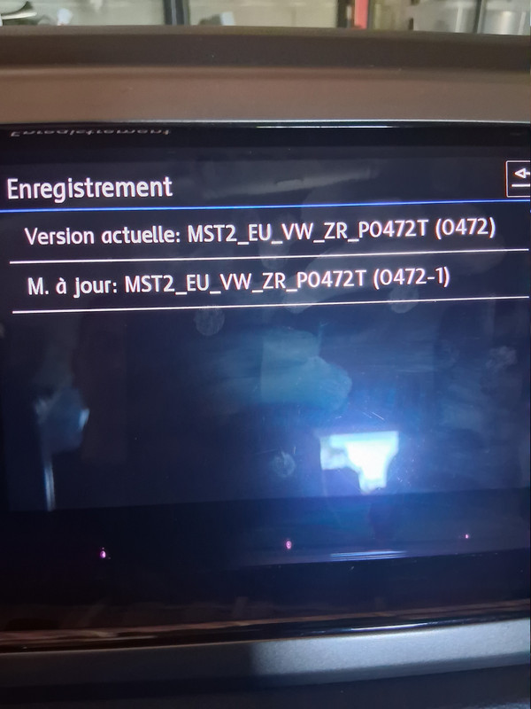

mon discovery a la version ci jointe 0472 voir photo. mon nouveau Android n arrive pas a faire le partage de connexion pour faire fonctionner le carNET.la version que j ai ne fonctionnerait il qu avec Android 9? car les vieux mobiles fonctionnent pas les nouveaux de dernières générations ... ou que faut il activer sur mon mobile pour faire fonctionner le partage de données ? comment mettre a jour ie firware? ou le télécharger sans passer la concession : j ai cette version :Image
mon mobileImage
Bonjour.
Je te conseille de relire ce topic, tu y trouveras les réponses a tes questions.
Courage, un petit peu de lecture.

Message par benestaur »
je ne comprends pas le fonctionnement, j ai lu les posts., ou trouver le firmware ? est-ce bien le 0480T me concernant? ou le télécharger? lesnliens marchent pas, cordialement
