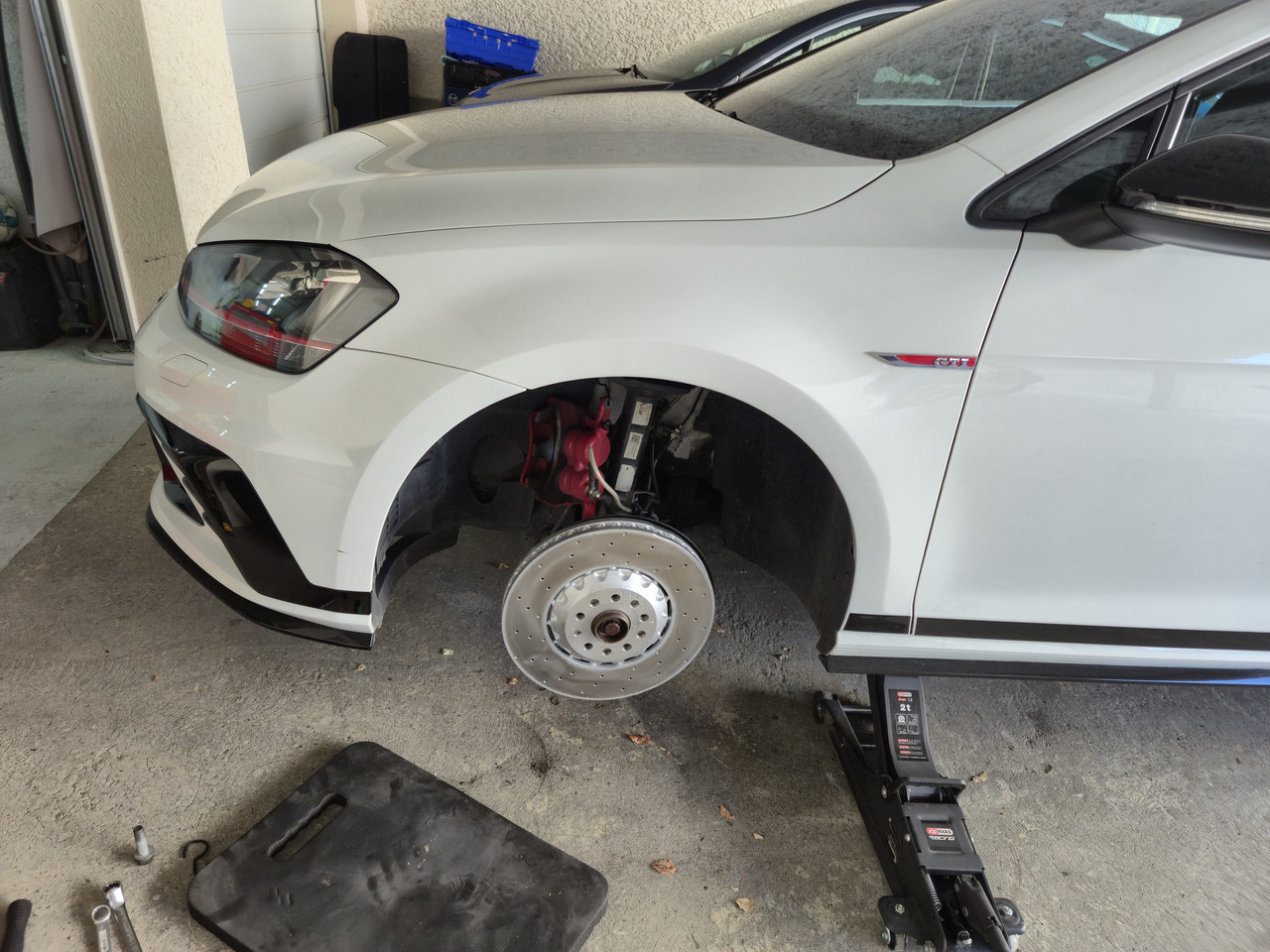

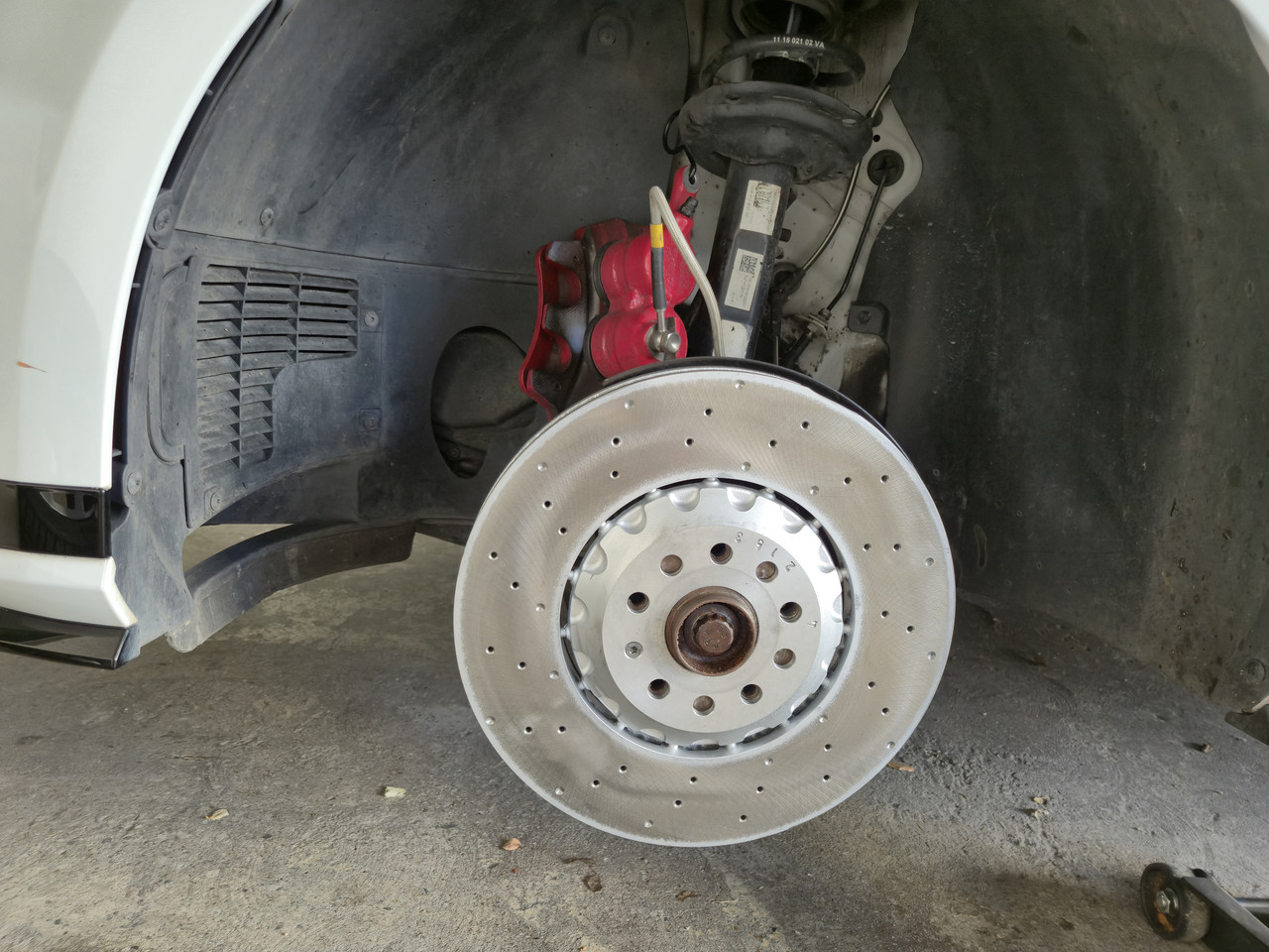

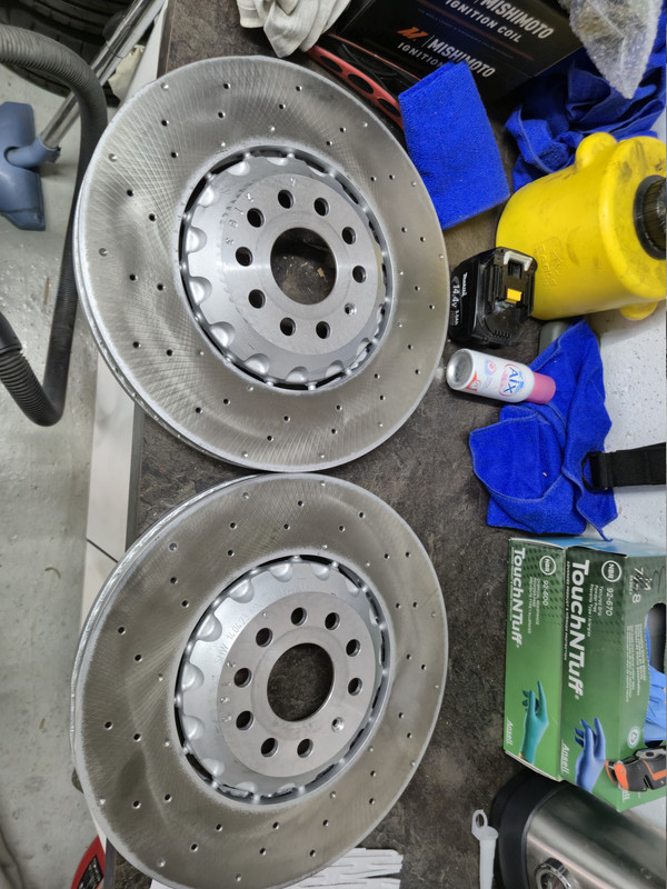

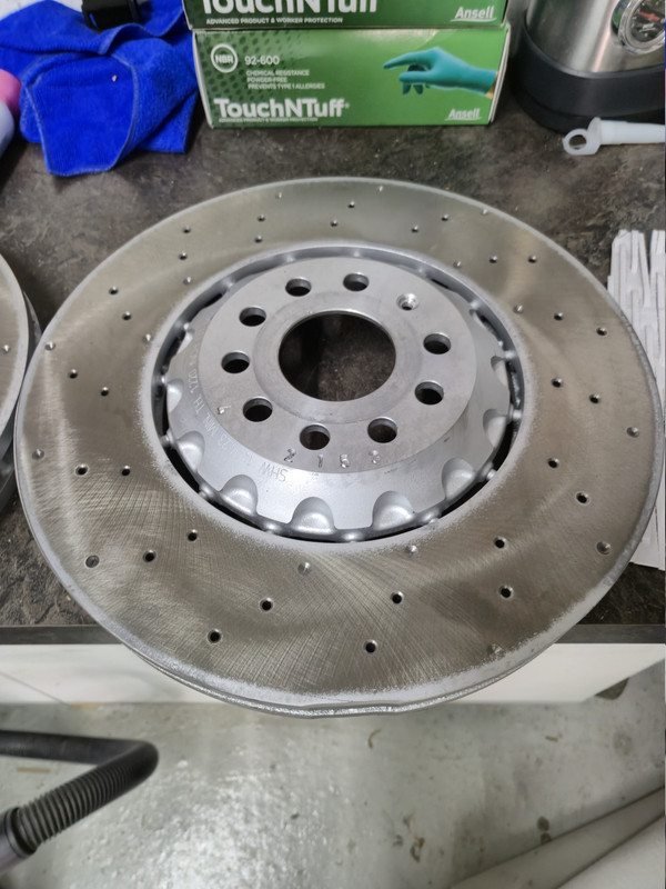

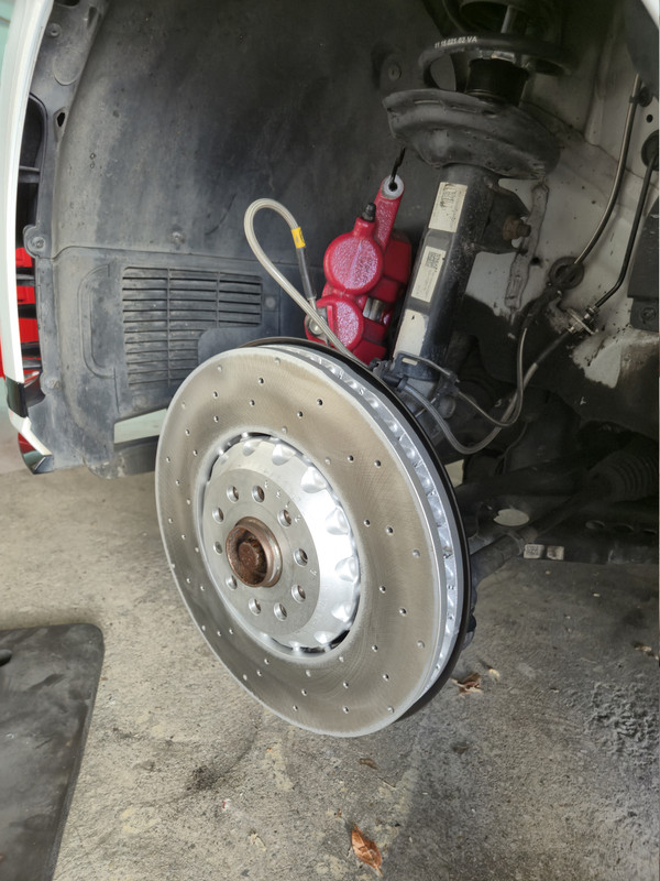

Remplacement des disques de freins AV sur la CS.suite à un léger voile de ces derniers..
Remplacement par des disques VW OEM MK8 CS/R en 357mm. ,et Remplacement des Brescia par les Belvédère.
