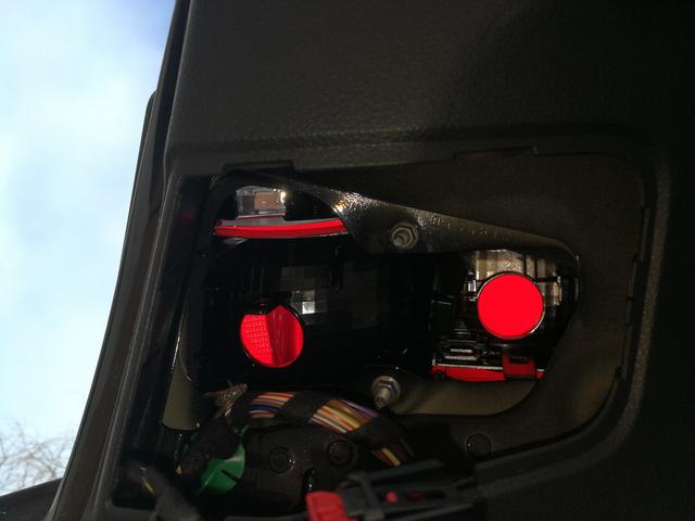

On accède en premier lieu au coffre
Au niveau de la petite encoche sur la gauche il suffit de placer son index et de tirer (pas besoin d'outils spécifiques, ça vient facilement)
On obtient ceci
Pour enlever l'ampoule de marche arrière il suffit de tourner un quart de tour vers la gauche et de tirer doucement
Pour accéder aux autres ampoules il faut dé-clipser le support (5 clips) et vous pouvez défaire le raccord électrique pour être plus à l'aise lors du changement (pas d'ampoule qui pend dans le vide comme ça)
Pour défaire les raccords électrique il y a une sécurité dessus. Suivre la procédure indiquée ci-dessous
Voilà ce que vous obtenez :
Pour le remontage suivre dans le sens inverse.

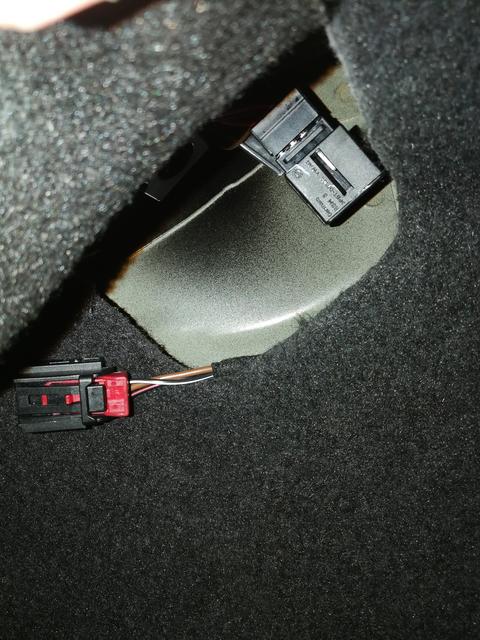

Je vais maintenant passer au démontage du feux dans l'aile. A l'intérieur du coffre dans les renfoncement aux ailes arrières, il y a une partie de tissu pré-découpé comme ceci :
Il suffit de finir de le découper en tirant doucement dessus, on accède alors à un clips avec pas de vis et à un autre raccord électrique sécurisé :
Défaire le raccord électrique et dévisser le clips blanc.
Pour enlever le feux il est possible de pousser dans le coffre sur le raccord électrique en faisant attention et tirer sur le feux à l'extérieur.

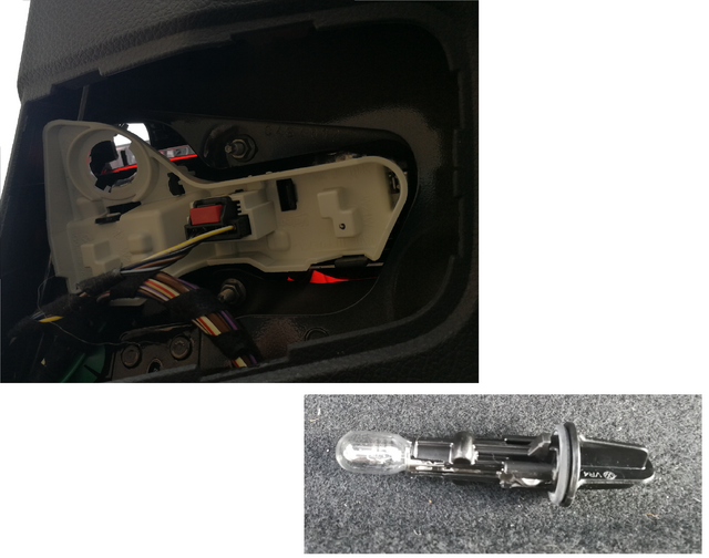

Cependant, malgré ce tuto, pas moyen pour ma part de démonter le support lampes (ampoules) de ma Golf Sporstvan. :tantpis
J'ai de la résistance là où c'est entouré en rouge et je ne vois pas comment je peux le déclipser.
Est-ce que l'un de vous aurait une idée ?
Merci pour votre aide.

@Yan54 à mon avis soit tu arrives à pousser le clip noir sur la gauche, soit tu tires le bloc blanc vers la droite.

Malheureusement cela ne fonctionne pas : j'ai déjà tenté hier soir et ce matin.
Il n'y a pas la place pour pousser le clip noir de gauche sur la gauche et impossible de tirer/pousser vers la droite car les ampoules bloquent.
Et ça fait super mal aux doigts d'essayer de déloger cette platine. :clown:
Messages : 43408
Re: [TUTO] changement ampoule feux arrières
Tu as essayé avec un outil spécifique plat de démontage ? Tu es sûr que c'est cette languette qui bloque ?
Il doit falloir pousser le clip vers la gauche et tirer le bloc tout droit vers toi.

Non, je n'ai pas d'outil spécialisé pour ce genre de manipulation.
Je testerai demain avec un réglet.
Je ne suis pas certain à 100% que ce soit cette languette qui bloque et ce n'est pas évident à voir.
Mais lorsque je tire tout droit dessus, je sens une résistance de ce côté.
J'ai l'impression, en regardant dans le peu d'ouverture qu'il y a entre la platine et le hayon, qu'il y a des fils électriques qui maintiennent la platine mais en même temps, cela me paraît bizarre. :scratch:

Avec du retard, merci beaucoup pour ton aide @titi73.
A l'aide d'un tournevis plat, j'ai pu maintenir la languette du côté gauche et, victoire, j'ai pu déclipser la platine ! :cheers:
Il y avait bien un clip qui retenait la platine (entouré en vert sur la photo).
J'ai ainsi pu accéder à la lampe et je l'ai inversée avec celle du feu de droite : elle fonctionnait.
J'avais gratté un peu le contacteur de la lampe car il était légèrement oxydé.
En revanche, la platine est beaucoup oxydée (on dirait même, et c'est peut-être le cas, (?) que c'est calciné) : cela confirme donc un doute que j'avais depuis de nombreuses années, à savoir une fuite par le phare gauche.
Ce qui explique donc l'eau que je retrouve parfois sur la moquette à l'emplacement de la roue de secours ainsi que la moisissure aperçue une fois sur la jante de ladite roue de secours.
