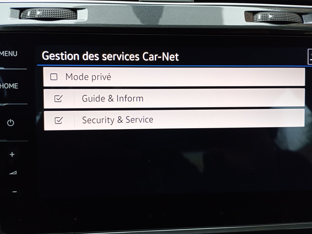

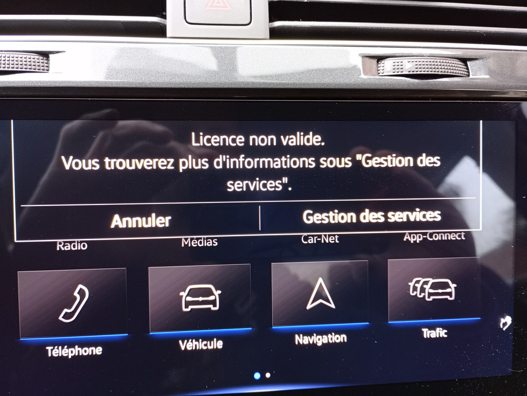

Salut,
Je suis petit nouveau et j'ai pas mal parcouru ce looong post très instructif !
je possède une e-golf de 2020 depuis peu. Elle possède d'origine l'app connect (android auto pour moi) et mirror link.
Par contre le Car-net ne fonctionne pas :tantpis J'ai pu lire qu'il était offert durant les 36 premiers mois...
J'aimerais savoir si une MAJ avec patch est possible ou si je dois obligatoirement passer par un atelier VW
Autre question sur l'app connect : est-il possible de se passer du filaire USB en utilisant le BT/ wifi ?
Merci pour vos réponses ;)

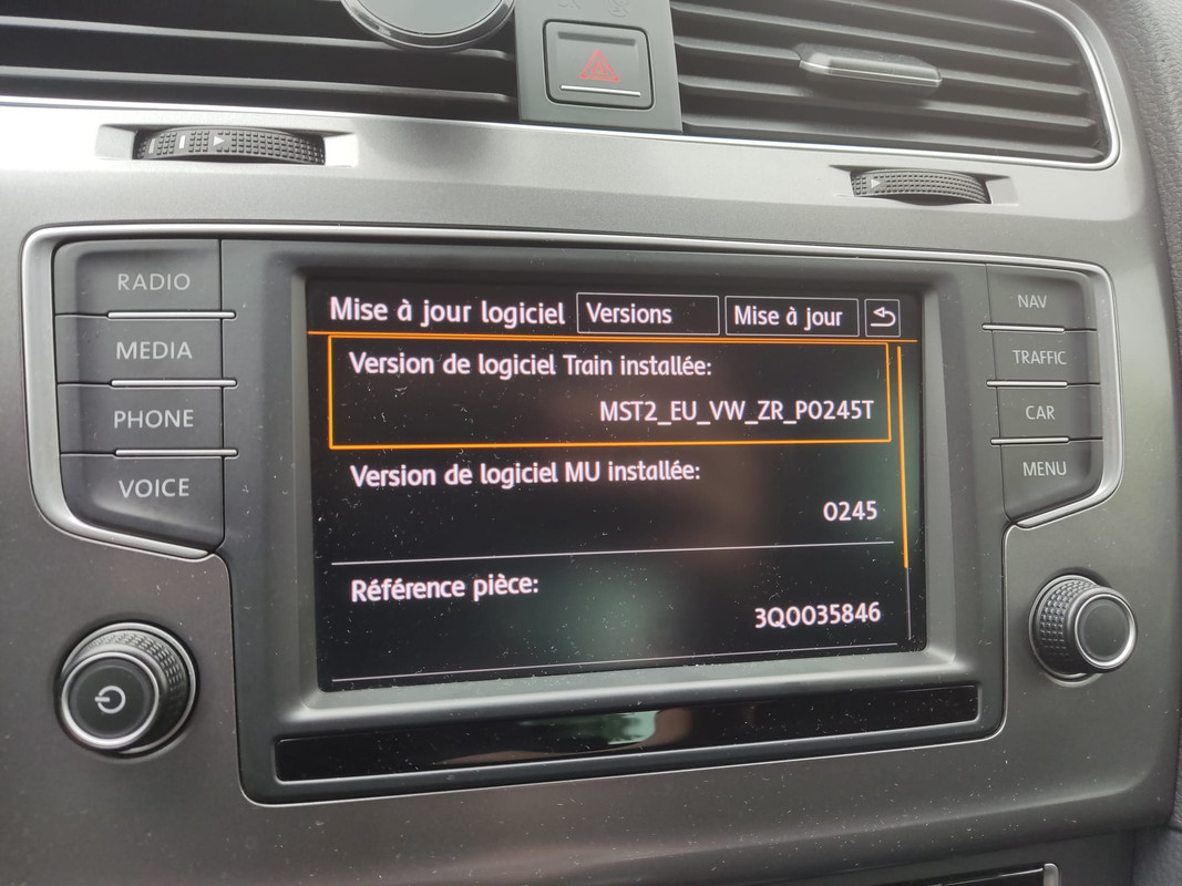

Bonjour @jason,
J'espère que vous allez bien,
Après avoir lu plusieurs page j'aimerais avoir un coup de pouce pour activer le carplay sur mon poste (j'ai bien vérifié, il est possible de l'activer sur le mien),
mon poste à la version : MST2_EU_VW_ZR_P0245T en 0245
Je ne veux pas faire de fausse manipulation,
Pourriez-vous me guider sur le patch a appliquer sur mon poste, s'il vous plait ?

Salut, @golf7tlz ,
Pas de soucis je te dirais comment faire dès que le site mibsolution.one sera de nouveau opérationnel.
Pour se faire j'éditerai sûrement ce post si pas de réponse entre temps

@boober59 ,
Perso je ne me sert pas du car-net et à mon avis il est impossible de l'activer avec un patch car il me semble qu'il y ai besoin de connexion aux réseaux pour qu'il fonctionne.
Je peux me tromper aussi
