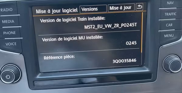

Bonjour, j’ai déjà effectué l’activation sur ma golf de 2016 ça s’est bien passé et là actuellement c’est pour un membre de ma famille qui a une golf 7 De 2014 Je joins la photo de la version, j’aimerais savoir quel fichier faut prendre pour activer CarPlay Après, je dois vérifier si son port USB est bien compatible avec CarPlay aussi. Merci pour vos réponses.
Ps : j’aimerais savoir qui peut me confirmer que c bien ce fichier la VW_ZR_P0254T_FEC_ALL_CID_OFF_SPORT_FIXED
et qui peut me confirmer que y’a pas de mise a jour de l’autoradio a faire avant merci

@orotex
Tu peux faire la mise à jour en version 254, la mise à jour peut t'activer le carplay /Android auto, si cela ne te l'a pas activer prend le patch que tu as cité.
Si tu as peur de la mise à jour tu peux activer le carplay /Android auto avec ce patch
