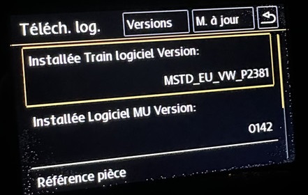

Yo les golfiste,
J’aimerai mettre à jour mon MIB qui en a grand besoin ( maj d’origine 2012 lol )
Problème est que
- je n’ai absolument jamais fait ça…
- je ne sais pas quel fichier je dois dl, je mets ma version en photo ci-dessous si quelqu’un sait me guider c’est cool
Merciii les potes
Dernière modification par titi73 le 21 avr. 2024, 11:20, modifié 1 fois.
Raison : mise en page images
j
jason
Messages : 160
Inscription : 24 janv. 2016, 10:30
Voiture : Golf 7 TDI 105Ch Confortline BlueMotion
Message par jason »
Salut,
Normalement tu devrais pouvoir y installer la version 5301.
Tu trouveras le fichier ICI.
Utilisateur et mot de passe : guest pour les deux.
Dézippe le fichier et colle tout ça (tel que dézippé) à la racine de ta SD.
Lance la mise à jour avec le contact de mis
