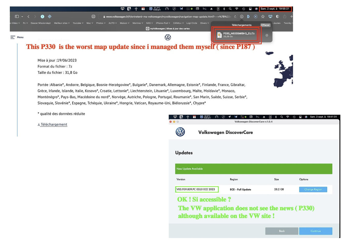

Bonjour. Pratiquant moi même les "Mises à jour" de la cartographie GPS de ma GTI Perf 2015, livrée NON CONFORME au bon de commande ET JAMAIS REGULARISEE par les 3 derniers PDGs pratiquants le LAISSER POURRIR les réclamations clients comme préconisé par le cabinet juridique découvert et évincé suite au "Diesel Gate" , je souhaiterais vous faire par de mes surprises depuis la dernière MAJ , la P330 . Déjà, celle ci n'est absolument pas accessible via DiscoverCare, qui s'arrête à la P310 , alors que le site VW met a dispo la P330. N'ayant jamais eu le moindre problème depuis la P187 /P189 / P192 /P195 /P197 / P310, je suis donc très surpris que le P330 ne soit pas insatiable via DiscoverCare. ( voir image ci jointe) Je réussis néanmoins a fabriquer une carte SD de mise a jour .( laissez tomber la 32 Go, une 64 est obligatoire ) Une fois la mise à jour installée sur ma GTI, je la teste dans l'Oise . Trés mauvaise surprise! Pour la première fois depuis 2015, mon GPS me propose de passer par un SENS INTERDIT, proche de chez moi, dans le 60 ! ! Je part une semaine en Bretagne . Les trajets proposés , pour différents parcours, sont bourrés d'erreurs plus ou moins graves. Les sens interdits ne sont pas maîtrisés. Pire, mon GPS me propose plusieurs fois "de couper à travers champs" au risque de m'enliser! ! Donc , mon conseil: SURTOUT NE PAS EFFECTUER LA MISE A JOUR Discover Pro P330 . La P310 était fiable et sans aucune anomalie . A suivre ! !Sur la copie écran ci jointe, la P310 via DiscoverCare et la P330 via le site VW .

Bonjour, Petit retour rapide sur mon probleme avec la Maj GPS Discover Pro, version P330 . J'ai tenté , et réussi, un retour vers la version précédente ( P310 ) celle qui maitrise les sens interdit et qui ne vous fait pas passer au milieu des champs au risque majeur d'enlisement , du moins avec les pneus d'une GTI .Bonne chance .

Malheureusement, il s'agit pour l'instant, toujours de la P330_N60S5MIBH_EU qui est la pire mise à jour depuis 2015 ! Elle nécessite de plu de passer d'une carte SD 32 Go à 64 pour une mise a jour qui ignore les sens interdit et peu vous envoyer, a travers champs, au risque de vous embourber, sauf si vous avez les pneus "adéquates" ! Heureusement, pour ceux qui auraient déjà fait (ou fait faire ) la mise a jour, il est possible de revenir à la précédente ( P310 ) qui elle, fonctionne correctement.

Petite question: Quelqu'un utilise t'il encore l'application VW DiscoverCare ? La mienne, sous MacOs, ne se connecte plus chez VW pour récupérer la mise a jour ! D'ou mes multiples galères pour trouver la P330 !
