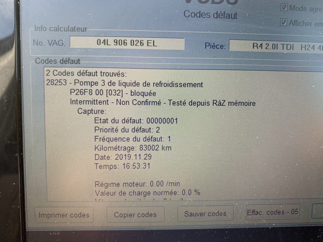

Ok le sujet c'est celui-ci Defaut vcds p26F8 RÉSOLU, marqué comme résolu mais sans que @gtdmel ne nous donne la solution, et comme il ne s'est plus reconnecté depuis mais 2021 je doute qu'il réponde.
Tu as un moteur TSi ou TDi ? Car lui c'était sur un TDi 2.0 184 GTd.
Je remets son écran ici :
Re: Voyant moteur sur 2.0 TDI 150ch (Audi A3)
Oui c'est bien ce message que j'ai vu et qui correspond exactement en tout point à mon relevé diag.
Mon moteur est un 2.0 TDI 150ch.

Ce matin je me suis occupé de cette fameuse pompe 3 , en fait il s'agit de la pompe additionnelle de chauffage qui se situe en bas à l'arrière du moteur.
Elle est effectivement HS, elle ne tourne plus (je l'ai testé en l'alimentant en 12V).
