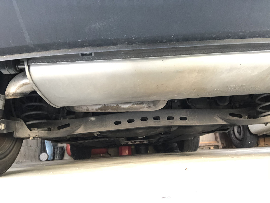

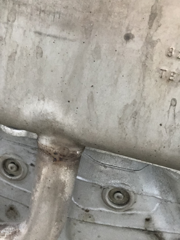

j'ai constaté sur la fin de ma ligne d'échappement ce qui semble être plus que certainement de la rouille, et j'ai donc regardé plus attentivement, et on dirait que cette "rouille" attaque tout !
voilà une photo :
pouvez-vous me confirmer ma crainte ?
ma voiture passe demain en révision des 2 ans... (5200 km seulement)
je comptais le mentionner mais est-il possible que cette dégradation de la ligne soit un défaut ? la garantie pourrait-elle s'appliquer ?
si VW ne peut rien faire à titre gratuit, quelles solutions s'offrent à moi ? et à quel coût surtout ???
merci d'avance pour vos réponses

Je viens de lire tes posts. La Golf a parcouru 5200kms en deux ans, ce qui est très peu. Je peux supposer que ta mère qui en était propriétaire n'a fait que des petits parcours. Moteur froid, échappement gorgé d'eau, je pense que la corrosion ne pouvait que se manifester rapidement. Tu ne pourras malheureusement pas faire de réclamation à VW. Peut-être que le phénomène va fortement se ralentir si tu roules en faisant pas mal de trajets avec un moteur bien chaud.

Je pense que le mal est fait. Il te reste à rouler jusqu'à ce que survienne la perforation par la corrosion. Tu changeras alors ce silencieux.

je cite le "conseiller" : ho c'est rien, en 5 ans, j'ai jamais vu un pot troué avec de la corrosion comme ça... certes c'est dû au fait que le véhicule roulait vraiment peu, mais il n'y a aucun risque, vous pouvez être tranquille"...
