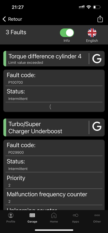

Et bam le serpentin est revenu…
Donc je pense que c est vrmt le turbo

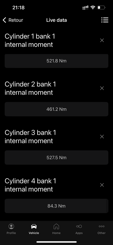

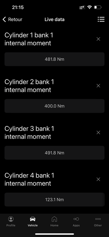

Par contre j ai mon moteur qui commençait a resaccader encore en acceleration exactement comme avant qu on me change les injecteurs et le volant moteur..
Il doit avoir un soucis là aussi … car en acceleration les valeurs du 4 ne sont pas les memes et pourtant l’injecteur a 1000kms!! Une idée?

J’ai trouvé la panne…
Ca venait d’une petite pièce , un anti retour sur la durite de dépression .. impossible à voir sans souffler dedans…
En bref des mois de misère et de changement de pieces onéreuses pour rien… Meme vw n a pas trouvé …
Voici un lien de vidéo pour aider et la référence de la pièce
04L 131 051 C
flexible de dépression
04L 131 051 C
