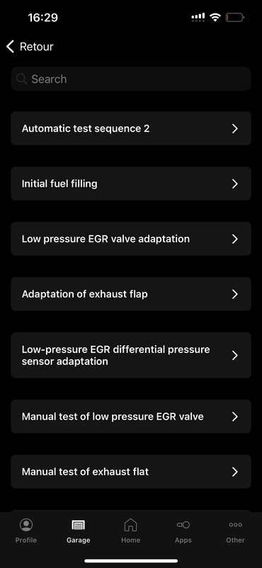

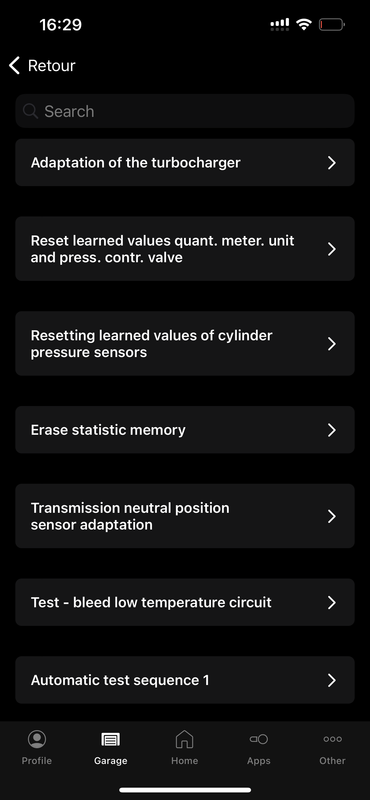

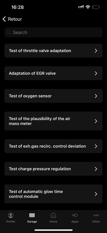

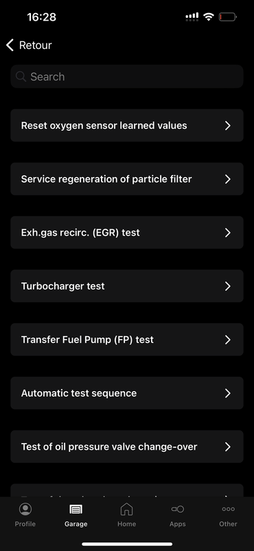

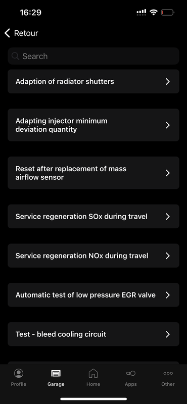

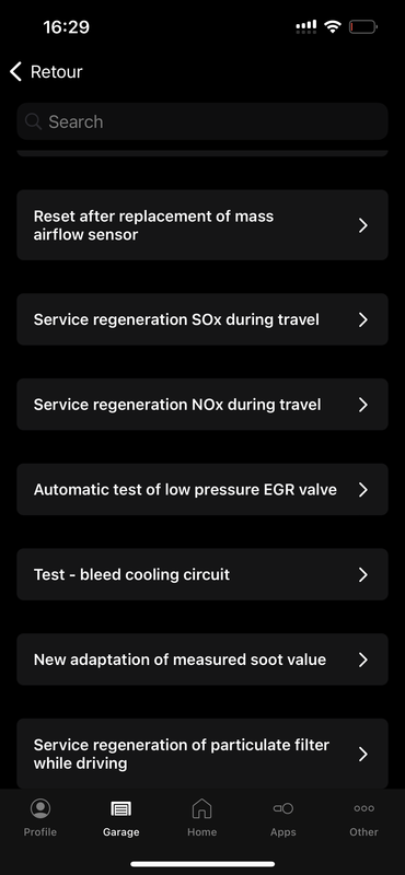

Super merci pour tes explications
Voici les captures dommage qu il n y a pas un tuto complet de ce programme
YanCT
Messages : 624
Voiture : Golf 7 TDI 205 ch
Re: saccade et bruit moteur golf 7 Tdi 1.6
Message par YanCT »
Oui donc on a bien le même.
Tu devrais sélectionner « turboloader adaptation »

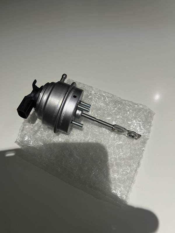

Merci,
J’ai recu la piece de chez vag discount
Je vais la monter demain
Mais il n y a pas de pas de vis de la tige pour mettre à égal distance de l’autre( enfin l’autre model est surement le meme)
Donc on ne sait pas la régler ou il faut quelque chose?
YanCT
Messages : 624
Message par YanCT »
Tu va devoir récupérer le rail/fixation aluminium présent sur ta capsule d'origine :) C'est une sorte de pièce qui sert d'adaptateur en gros.
Tu comprendras mieux quand tu auras les mains dedans ! Et sinon pour rappel effectivement sur ces nouvelles motorisations la longueur de la tige ne s'ajuste pas. On peut à la limite tricher un peu via les trou oblong via le rail/support aluminium qui fait le lien turbo-capsule. C'est pourquoi je t'invite à glisser la capsule au niveau des marques d'usure de l'ancienne et serrer au couple, ensuite tu pourras faire le basic Setting sans problème normalement. L'histoire du voltage c'est uniquement des voltages minimum et maximum à ne pas dépasser dans les zones de butées afin d'être sur que la capsule pourra bien bouger la tige sur toute la plage auquel s'attend l'ECU

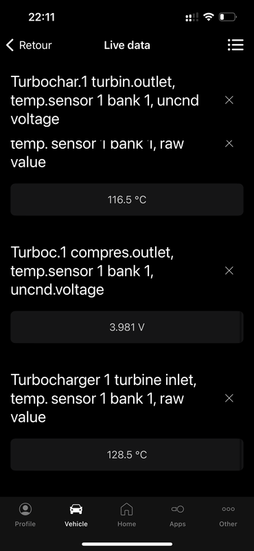

Hello:)
Bon j ai sur mettre la wastegate
J’ai remis comme cela était .. évidement en faisant sauter le clip je l ai perdu donc j ai galeré a retrouver un qui pouvait aller..
J ai fait le basic setting via odb eleven .
Le premiere fois il m a mis exited for safety reason apres ca a marchd’
Par contre j ai regardé le voltage en mode depression j ai bien 0.8v
Et en relaché j’ai 4.1v
Hors sur le site vag discount il dise que ca doit etre 3.8 mais je ne sais comment regler cela vu qu on sait rien régler sur cette wastegate
Merci encore pour ton tes conseils précieux

Merci pour ta réponse.
Oui tout est libre au niveau du turbo au frottement.
Le basic setting setting est passé la seconde fois.
Je pense que le soucis est la lecture du voltage sur odb eleven car maintenant j ai un voltage de 1.015 et quand je deplace la capsule ca ne bouge pas.
J’ai parlé avec le mec de vag discount il me dit de jouer avec l’équerre de reglage mais a part un peu monter ou descendre le reglage au niveau des 3 ecrous fixé’au turbo on sait rien faire

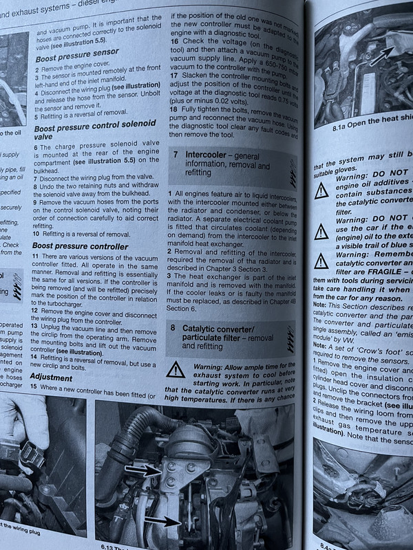

J’ai un bouquin technique qui explique cela et je vais essayer de vampiriser a prendre directement
La tension sur le 2 ieme et 3 ieme fils…ici il parle de 0.75v

Je vais te sortir mes valeurs de voltage au VCDS en temps réel moteur coupé (donc zéro dépression) et moteur allumé ralenti (donc dépression 100%) et tu vas voir que ça na rien à voir avec les voltages de référence et pourtant tout fonctionne...
je pense que tu devrais vérifier ton circuit de dépression et particulièrement ta N75 voir éventuellement la remplacer. J'avais du remplacer la mienne, elle me produisait le même code d'erreur (il est compliqué pour l'ECU de faire la différence entre un problème MECANIQUE sur la capsule ou la N75). Si le problème avait été purement électrique il aurait fait la différence plus facilement. Je vais débrancher ma N75 électriquement pour test et te dire quel nom de code défauts ressort.
Fais ce test : moteur en route déconnecte la durite embout vert sur mon dessin (tu la débranche sur la n75 pas autre part) et regarde si ton doigt peut se faire aspirer suffisamment pour rester coller. ça n'indique pas pour autant le bon fonctionnement complet de la N75. La n75 est pourvue en son intérieur d'une électrovanne qui peut gripper dans le temps par moments.
Au fait ton manuel papier HAYNES est super.. je ne connaissais pas, je viens de l'acheter en ligne version informatique; Merci !
