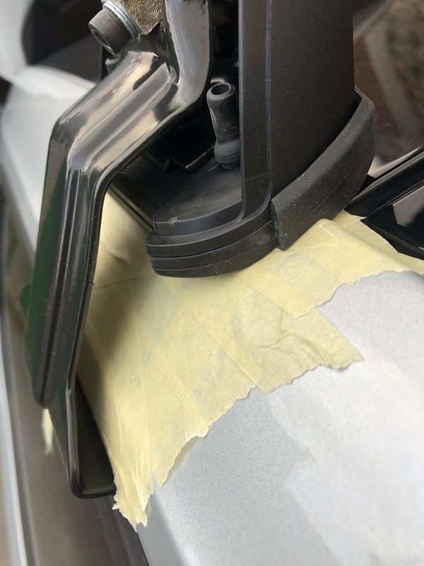

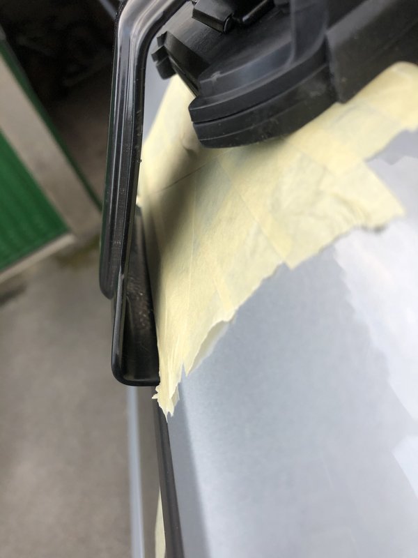

Est-ce que quelqu’un a déjà installé des barres de toit OEM pour 3 portes svp?
Je viens d’installer les miennes et à l’arrière je n’arrive pas à « enfoncer » plus que ça les pattes de fixation, est-ce normal?
Le patin est lui bien en contact avec la forme du toit des 2 côtés.. il y a juste les pattes qui ne semblent pas être au maximum :scratch:

Peut-être que @Florian_1306 pourra t'aider, il en avait sur la sienne. Tu as la notice de montage ?

Oui oui, j'ai bien suivi la notice mais j'ai quand même eu un doute sur le fait que la patte de fixation soit bien insérée entre le joint et la carrosserie.
En tout cas ce qui est rassurant c'est que des deux côtés du véhicule j'ai le même écartement et même en forçant sur les barres, ça ne bouge pas. Je verrai demain ce que ça donnera à la conduite :Top:

:coucou: oui j'en avait des barres de toit mais elles n'ont jamais été montées donc je pourrais pas t'aider pour ça, tu as normalement une petite carte pour te permettre d'entrebâiller le joint au maximum pour inserer le crochet d'ancrage au maximum.

En effet, j’ai bien suivi la notice et utilisé la petite languette pour entrebâiller le joint mais je me demandais quand même si c’était assez bien inséré (même en forçant je ne pouvais pas faire plus que ce que l’on voit sur la photo).

Dans ce cas si tu as tout bien suivi, l'installation doit être correct :Top:
