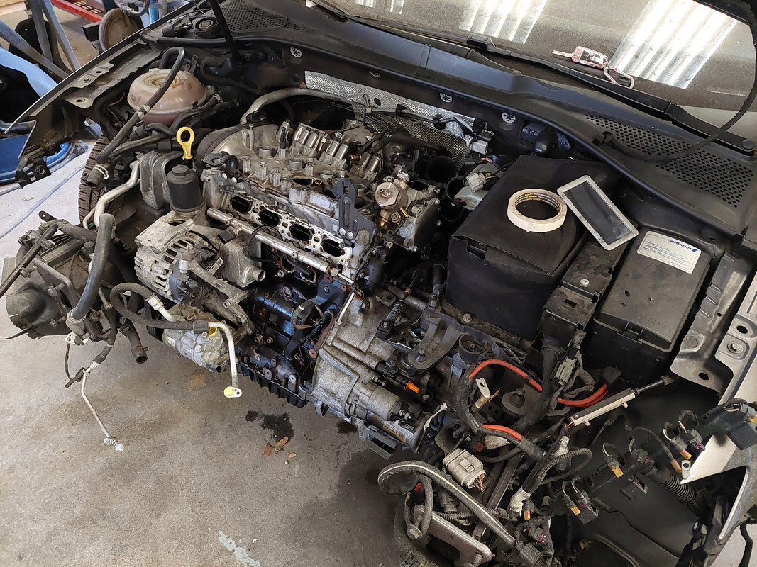

Slt a tous ,
Voilà j ai besoin d aide , ma golf 7 R est au garage depuis 1 mois , piston Hs ... la R fait 400 cv
Le mécano a commencer à démonter le moteur . Le problème ses que ma voiture importer d allemagne à été preparer chez le préparateur allemand oettinger . On ne sais pas si il a modifier des pièces mécaniques dans le moteur .Le mécano a la flemme d ouvrir le moteur pour réparer le piston du coup il a trouver un autre moteur d origine R 18 000km ma question ses est ce que sa va changer du coup les performances de la voiture (dsl je n'y connais rien en se qui concerne la mecanique) merci à ceux qui me répondront. A bientôt

Normalement, tes pièces internes n'ont pas été changer chez Ottinger.
Le moteur qu'il t'a trouver ira sans problème.
Et pour ton "vieux" moteur c'est sans doute due à un injecteur qui est resté bloqué ouvert, tu pourras essayer de revendre ton block moteur pour quelqu'un qui veut forger un moteur.

:Merci: de ta réponse, j ai eu des nouvelles entre temps l ancien bloc moteur il a fait un échange standard. Pour la panne ses un piston qui a fissurer :( . En tout cas j ai surtout très hâte de récupérer mon ptit bijoux il mon prêter un véhicule de remplacement un Ford c max , j avance à rien !!! Hihi : Mouhah:

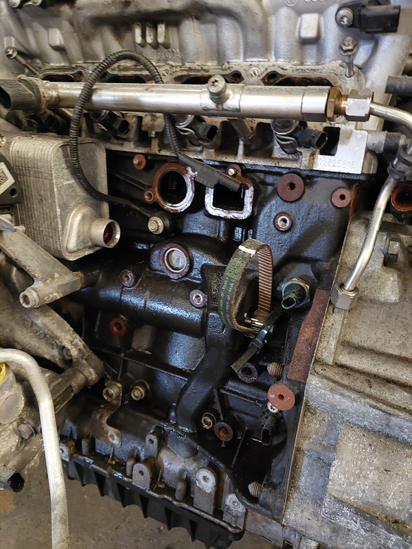

Attention aux injecteurs, car si c'est l'origine de la casse, ce qui est souvent le cas quand c'est un piston qui lâche sur ces moteurs.

Faut voir ce qu'il y a vraiment d'endommagé dans le moteur, mais si c'est vraiment juste le piston à changer, c'est n'importe quoi d'avoir changé le moteur.
Ton mécano veux juste prendre son chèque et ne pas se faire chier à faire les choses proprement.
Surtout que ton nouveau moteur, qui te dit qu'il a 18.000km seulement ?
Au moins en réparant le moteur tu aurais pu être sur de son état et repartir sur un moteur comme neuf.
