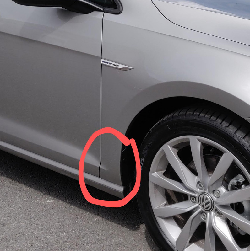

Hello les amis,
Je viens de me rendre compte que je n'avais pas donné de nouvelle suite à mon précédent message sur cette discussion. Depuis les réparations, plus aucun bruit, c'est vraiment top.
Par contre, j'aimerais avoir vos avis concernant un poc que j'ai au niveau de la roue avant droit. Je vous ai entouré la zone sur une vieille photo, sans le poc donc, et je rajouterai une photo avec le vrai poc demain.
Est ce que vous pensez que je peux retirer le passage roue et pousser depuis l'intérieur pour redresser la carrosserie ?
Vous verrez demain mais c'est très léger et aucune griffure ou éclat de peinture présent. D'ailleurs, je me demande bien comment j'ai eu ce coup à cet endroit là
Merci pour votre aide
Bonne soirée
Bonne soirée

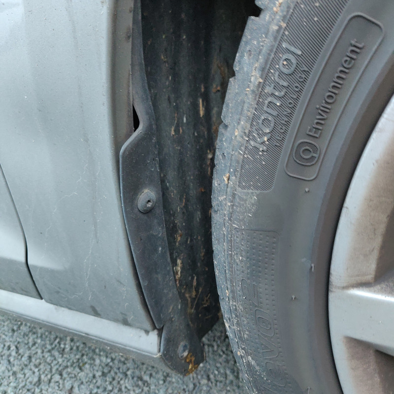

Re: Kintha - Golf VII TSI 130 BVM6 Carat gris tungstène
Voici les photos avec le poc. Vous pourrez également voir que le garde boue est "déformé" par rapport au garde boue à gauche.
Le poc :
Le garde boue droit :
Le garde boue gauche :
Merci pour votre aide.
Le poc :

- pinguin
- Membre Expert
- Messages : 4509
- Voiture : Golf 7 GTI TCR
- Localisation : Essonne (91)
Les raisons peuvent être multiples.
Coup de pied, coup de chariot, poussette, velo, trottinette, ...
La garde boue peut de défaire mais fait attention à ne pas faire pire que mieux en poussant par derrière.
Essaie de trouver un débosseleur dans ton coin.
- bleushadow31
- Membre bavard
- Messages : 317
- Enregistré le : 07 juil. 2019, 20:30
- Voiture : golf 7 R line tdi 150
- Localisation : toulouse
je te conseille de démonter le pare bous (torx20) et dans un premier temps de repousser avec la main. si ça ne reviens pas tu peux utiliser un maillet en bois ou plastique, tu n utilises pas le manche, tu prends directement la masse dans la mains et tu pousses la bosse.
- speed4
- Messages : 7850
- Localisation : Isère 38
@Kiara57
Content de te retrouver ici
Pour ton poc,ce n'est rien,je suis persuadé qu'avec une bonne ventouse,l'aile pourrait revenir...
Au pire,un bon débosseleur sans peinture si c'est le cas
J'ai eu un soucis du genre sur une porte,
Mon carrossier (un seul spécialiste du garage de ce type de manipulations) a fait le travail en quelques minutes sur la face intérieure de la porte, avec des outils spéciaux et de la dextérité, sans refaire la peinture avec un simple lustrage a la fin, pour quelques dizaines d'euros.
- Kintha
- Membre actif
- Messages : 104
- Enregistré le : 28 mai 2020, 07:14
- Voiture : Golf VII FL 130 Evo Carat Gris Tungstène
Merci pour toutes vos réponses. La meilleure solution est donc un carrossier. Si je le fais moi même, je suis sur que je vais faire pire que mieux
Je me renseignerai la prochaine fois que je vais au garage.
Bonne journée à vous
Golf VII 130 Evo FL Carat Gris Tungstène
