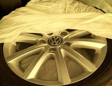

Petite surprise que le vendeur avait omis de me dire au téléphone. La voiture à été livré avec 4 pneus neige Goodyear neuf monté sur jante alu.
Une économie de faite !

Non les pneus sur le véhicule ne sont pas neufs, c'est les pneus hiver montés sur les autres jeux de jantes qui sont neufs.
Enfaite, le véhicule est un import suède et les pneus dessus était des pneus cloutés, changés par la concession par des neufs pour pouvoir roulé avec en France.
