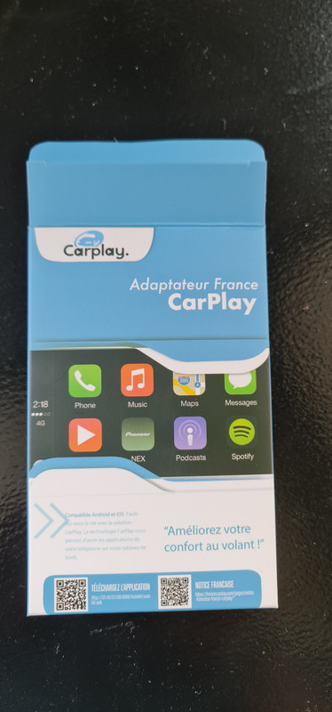

Salut aux membres,
J'ai acheter ça
Et je n'arrive a rien, quelqu'un a deja installé ce produit sur sa golf7?
Comment faire. Merci a vous pour les réponses.

C’est quoi exactement?

Message par Fab67 »
C'est un adapteur qu'on branche sur l'usb et qui fait carplay.
Il y a un fichier a télécharger que tu intègres dans la voiture.
Ma question est comment on intègre le fichier dans mon autoradio

Est-ce compatible avec nos DM ou CM…n’est-ce pas réservé aux systèmes sous androïd?
Je ne vois pas comment entrer dans le bios, c’est tellement verrouillé en amont par VW.

Message par Fab67 »
:( C'est ce que je pensais, impossible de rentrer un fichier, je me suis fait avoir.
Je vais voir si je peux me faire rembourser ca ce n'est pas gagné. Pfff
Je vais voir pour acheter ce que stef816 page 61 a acheter

Le module que @stef816 a acheté te permet uniquement d'avoir Carplay sans fil, si tu n'as pas Carplay d'installer ça te fera pas plus de musique :lol!:

Message par Fab67 »
Ah ok merci titi73 donc quoi qu'il arrive je dois d'abord aller en concession pour activer. :(
