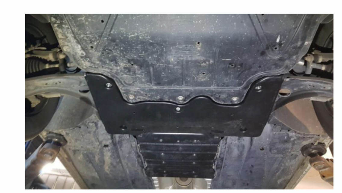

Image La suite sont des plaques à la sortie du Decatalyseurs et sous le berceau moteur qui elle provient du tiguan et ne demande aucune modification
C est très difficile de faire des photos mais voici ce que ça donne
Image c’est simple à installer mais j ai remplacé la plus part des attaches plastique par des filets auto bloquant qui m’ont bien compliqué la tâche ....il me manque juste un petit cache devant le réservoir que j’installerai plus tard et qui doit être adapté ,je ferais aussi des plaques maison au niveau du pare choc arrière et qui est un véritable aéro frein ...
