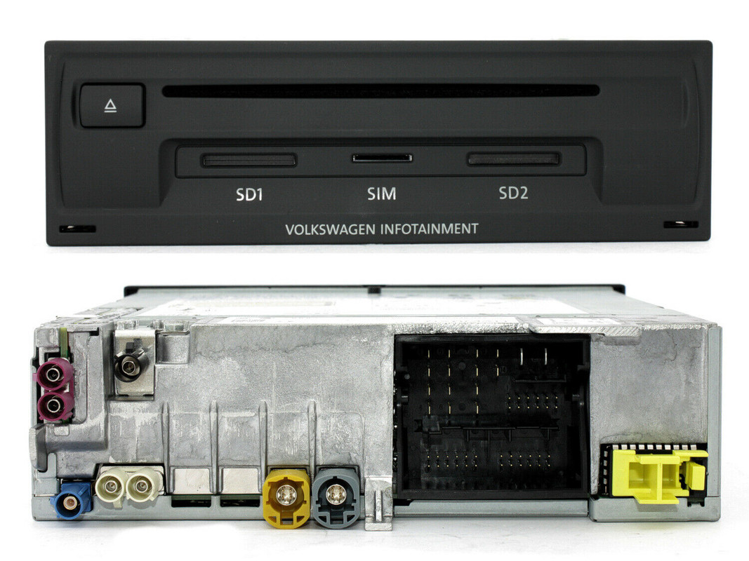

Le modèle remplaçant du tien (5G0035021) est celui ci: 5NA035022
Mais en revanche il y a une évolution au niveau des connecteurs.
Le tien a une antenne 3G mais le nouveau a une antenne 4G et le connecteurs est différent. (Celui à gauche de l'image en violet)
Tu devras changer également ton antenne téléphone pour l'adapter sur le DP3. :tantpis
Sur la photo ça sera plus clair:
Ton DP1: 5G0035021
L’équivalent en DP3: 5NA035022

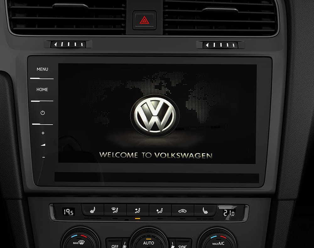

Je pense que finalement, je vais renvoyer l'écran la que j'ai acheté
et plus tôt acheter celui-ci
si j'achète ce discover la, est-ce qu'il va fonctionner avec mon équipement actuel ? ou bien pareil que pour le cas précédent je dois tout changer ?
Re: Discover Pro en 2ème monte.
@MK7GTDBE :coucou:
Tout changer oui c'est a peux prés ça pour passer de ton DP1 au DP3, :)
il faut que tu remplace, l’écran par celui du DP3 en 9,2pouces, le lecteurs dans la boite à gants et aussi ton antenne téléphone.
pour le remplacement je n'ai jamais fait mais a mon avis faut simplement commander la bonne référence et remplacement pour le modèle 4G. (qui part du connecteur violet jusqu’à l’antenne sur le toit. :D
Par contre tous les autres câblages tu peux les conserver il ne change pas. ;)
Ou juste remplacer ton écran 8pouces du DP1 par l’écran plus moderne du DM3 en 8pouces aussi mais avec un style plus lisse et une dalle en verre. ;)

Ok donc tu me confirme bien que je peux passer de mon DP1 au DM3 uniquement en permutant les écrans ? pas nécessaire de bouger au boitier ou a quoi que ce soit d'autre ?
Exactement le plus important et de vérifier la résolution des écrans:
L'explication pour la compatibilité des écrans est simple.
Il faut juste respecter les résolutions d’écran.
Pour faire un recap des résolutions d'écran (indépendant de la taille d'écran)
DM1: Résolution 400 x 240
DM2 et DM3 et DP1 et DP2: Résolution 800 x 480
DP3: Résolution 1280 x 640
Discover Premium 1280 x 640 (Pas dispo sur Golf7) uniquement sur nouveau Touareg. (ref écran: 761919618)
Ce qui veut dire que:
- Si tu as un DiscoverMedia v1: (écran 5,8pouces) (résolution 400 x 240)
Tu ne pourras pas changer d’écran car c'est le seul écran en résolution de 400 x 200 :tantpis
Il faut tout changer: écran + lecteur dans la boite à gants
- Si tu as un DiscoverMedia v2: (Ecran 6.5pouces) (résolution 800 x 480)
Tu pourras remplacer par un écran du DM3 8pouces ou de DP1/DP2 8pouces aussi (tous en 800 x 480)
- Si tu as un DiscoverPro v1 ou v2: (Ecran 8pouces) (résolution 800 x 480)
Tu pourras remplacer par un écran du DM3 8pouces (écran en verre plus moderne) aussi en 800 x 480.
- Si tu as un DiscoverPro v3: (Ecran 9,2pouces) (résolution 1280 x 640)
Je suppose que techniquement il serait possible de mettre l’écran du Discover Premium du nouveau Touareg (écran 15pouces) (1280 x 640)
SOURCE:
Golf24Carat @ Discover Pro en 2ème monte.
