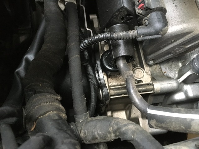

Elle a 96000km.
Oui elle a éclater alors que j’étais à côté de la voiture ( bruit similaire à l’éclatement d’un gros ballon de baudruche). De l’huile plein le sol et impossibilité de passer de marche avant ou marche arrière ( comme si elle était en N ). Je met une photo. On y aperçoit le bloc mecatronic déformé.

:shock: :shock: :shock:
Impressionnant !
Je confirme n’avoir jamais entendu parler d’un truc pareil.

@flo_g7
As tu une idée du type d'huile ?
La synthétique des premières DSG7 ou la minérale qui a été mise après, et faisant partie de la MAJ 34F6 ?
Dans le cas de l'utilisation de l'huile synthétique il y a eu des soucis de ce type sur des DSG7 vendues en Chine. C'était dû à une détérioration du cablage provoquant un court circuit ...
