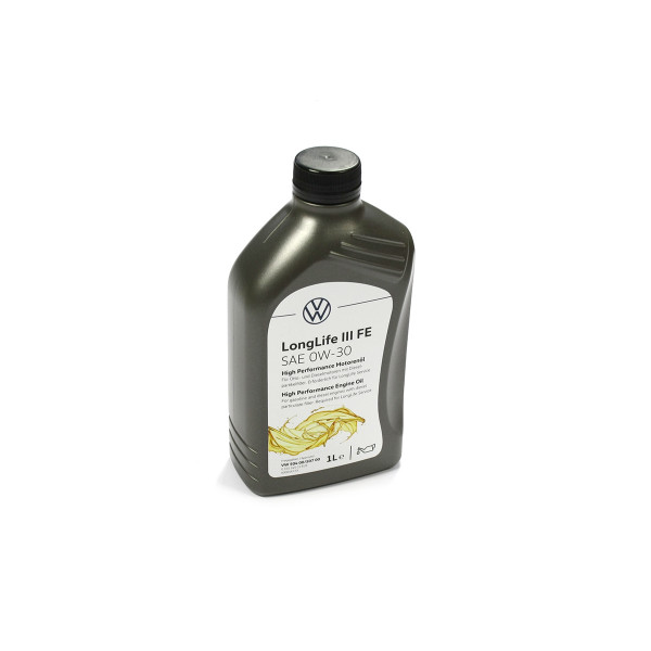

@hdd120
Ces lubrifiants devraient convenir pour tes deux véhicules, mais il y a beaucoup de produits équivalents et de qualité sur le marché (en 0W-30 ou 5W30 à la norme VW 504/507).
C'est la nouvelle huile LL officielle suivant la norme VW 504/507.
(C'est la même que la SHELL AV-L 0W30)
