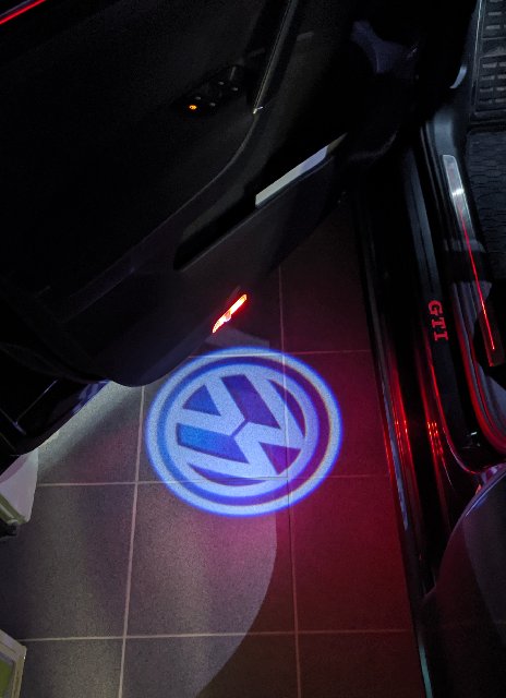

J'ai sauté le pas, pour le tuto !
Sur ma GTI, les bornes 5 et 16 étaient déjà utilisées sur la mienne puisque équipée des lumières d'ambiance. Donc, obligé de faire une épissure sur les deux, et isoler avec une gaine thermo retractable. Très propre au final
Pas de codage à faire pour ma part puisque déjà activés.
Les catadioptres d'origine et les nouvelles balises:
Outillage indispensable pour le démontage :
Allongement du câblage + isolation avec du chatterton type OEM en tissus:
Raccordement:
Et voilaaaa
Raccordement:
Et voilaaaa

Re: [TUTO] Ajout lumières bas de portes
@Aguilo
Bien
Tu as mis des éclaireurs à ampoule ou LED?
Et tu as aussi fait les portes arrière ?
Moi j'ai mis les éclaireurs d'origine Vw à LED (3G0947411A) dispo sur les Passat et d'autre Vw, mais les miens de jour ne se voient pas autant que les tiens sur tes photos.
Comme je le disais plus tôt moi j'ai fait l'installation sans faire d'épissure sur les fils.
Je préférais éviter de toucher aux fils d'origine.
Bien
