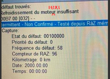

Je me suis connecté avec un vagcom, j'ai un défaut mais je ne sais pas si c'est lié ? :study:
Est-ce que quelqu'un a déjà eu ce problème ou alors avez-vous une idée de quoi cela peut venir ?

Salut, ton bloc de régulation de température est mort.
J'ai eu le même défaut, une faiblesse sur le EA888. Le joint spy du boitier lâche, et du liquide part dans le boitier électrique (moteur pas à pas + carte).
Ton boitier est bloqué dans une position semi ouverte, du coup en faible charge ou descente ta température redescend. Ce défaut ressort sur le vagcom car comme le boitier de régulation est bloqué, lorsque la voiture est chaude elle ne refroidit pas assez vite pour lui.
La pièce vaut 550€ chez VW (bloc régulation complet). Compte 4h de main d'œuvre supplémentaire + vidange liquide de refroidissement.
