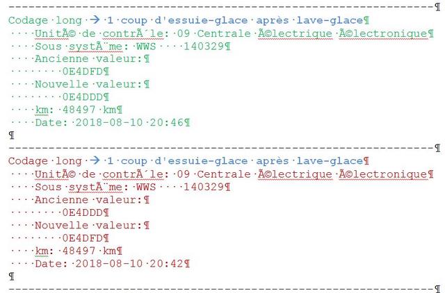

Fais une extraction de ton historique tu auras tous les paramètres que tu as modifié avec les valeurs initiales et les nouvelles valeurs appliquées.
Il te suffit d'aller dans le "garage", de sélectionner le véhicule souhaité et d'en extraire l'historique ... tu n'arrives pas à trouver quoi ?

Dans ton historique tu as la date et heure/minute des modification, tu sais depuis quand ça ne fonctionne plus, ça te permet de cibler les éléments, par exemple sur la mienne une extraction d'une modification faite (en rouge) puis remise à la valeur initiale (en vert) :
OBDEleven reste un outil à utiliser avec certaines précautions, et sauvegarder les historiques en indiquant à quoi ça correspond n'est pas inutile.

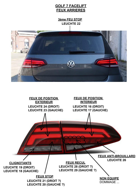

En attendant, tu peux m'envoyer tes codages : je peux te dire si je vois quelque chose qui cloche ;)
C'est le blinken rechts dunkelphase qui m'inquiète sur les feux stops extérieurs, ça doit les faire clignoter à une certaine condition… peut être l'appli que j'avais pris pour le freinage d'urgence.

Donc là, si je comprends bien, ton unique soucis restant est que tes feux stops s'allument en même temps que le clignotant ?
C'est assez compliqué étant donné que les leutche sont différents entre nos modèles mais d'après ce que je vois :
Les leutche 20 et 21 semblent correspondrent au feux stop extérieur : tu as donc un soucis avec ta fonction en C sur ces deux leutche : remplace "Blinken Rechts Dunkelphase" par "Nicht aktiv" pour ne plus que tes feux stops ne s'allument avec les clignotants ;)
As-tu résolu ton autre problème ?
PS : as-tu également réussi à faire une correspondance des différents leutche pour savoir à quel feux ça correspond ? (ça pourrait en aider pas mal je pense, comme j'avais fait sur le modèle de base et que je remet en image dans ce post).

C'est bon avec ce codage au niveau des feux stop, ils ne s'allument plus quand je mets le clignotants.
Par contre je viens de vois que quand j'ai les feux de routes allumés, et que je freine, une partie du feux externe s'éteint au freinage pour le feux stop. Possible que ce soit cette fonction C20 et C21. je vais essayer.
Après c'est peut être un fonctionnement normal, si quelqu'un pouvait me dire si une partie du feux arrières externe s'éteint au freinage… ?
https://www.youtube.com/watch?v=BHu9BJ63kZs
ça a l'air normal…
Pour les feux stop externe qui s'allumait au freinage c'était blinken links hellphase en B20 et B21.
Ou alors vu ton schéma, attention ce ne sont pas des feux arrières à défilement, mais les leuchte 23 et 24 doivent avoir la onction de s'éteindre quand le feux stop s'allument.
Sinon les leutche correspondent à ce schéma.

Oui titi73, à mon avis les mêmes lignes, le défilement est juste un choix dans la valeur du clignotement mais on peut l'allumer fixe, il y a une vingtaine de valeur entre les défilement en phase, pas en phase, déphasé, dans quel sens…. je vais voir pour allumer mes feux stop intérieurs d'ailleurs.
