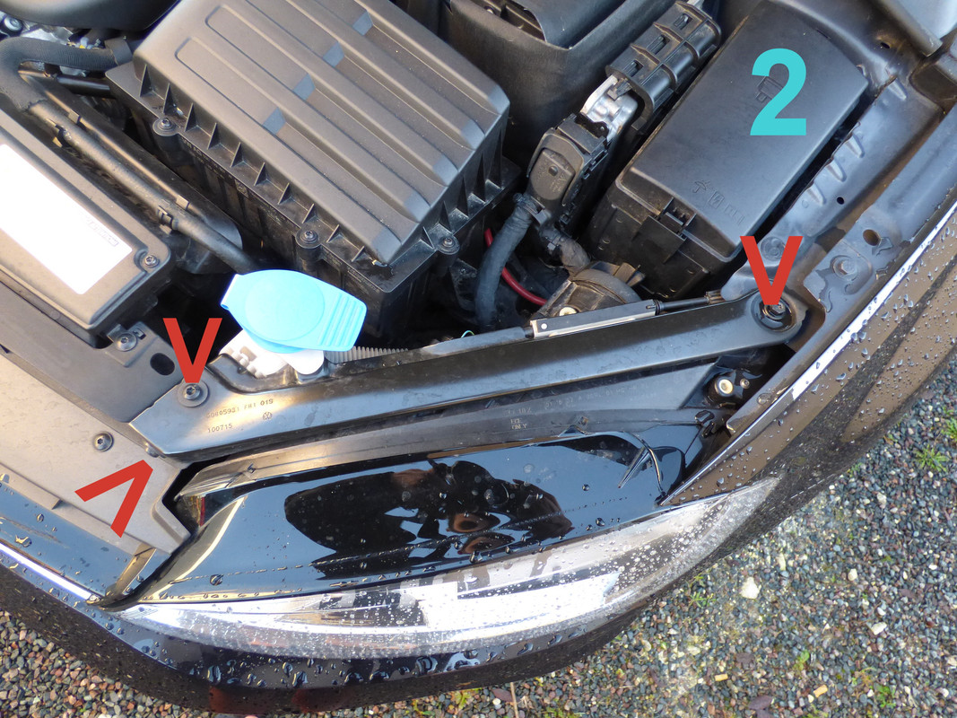

- 2 eme etape Demontage des 2 plaque metalique aux dessus
des phares ( 3 vis ) ( photo 2)

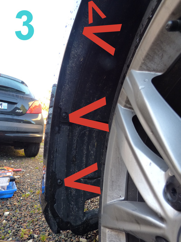

- 3 eme etape : declipser les partie laterale des pare choc
,pour acceder a un vis du phare cacher derriere le pare choc
(4 vis ) ( photo 3)

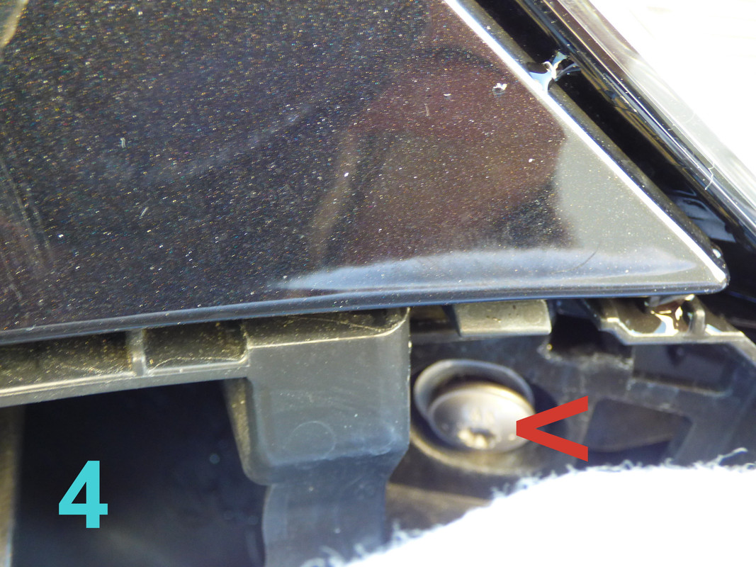

- 4 eme etape : devisser le fameux vis cacher derriere le pare
choc aprés avoir declipser le pare choc en tirant sur le pare
choc ( le plus deliquat :pale: ) 1 vis ( photo 4)

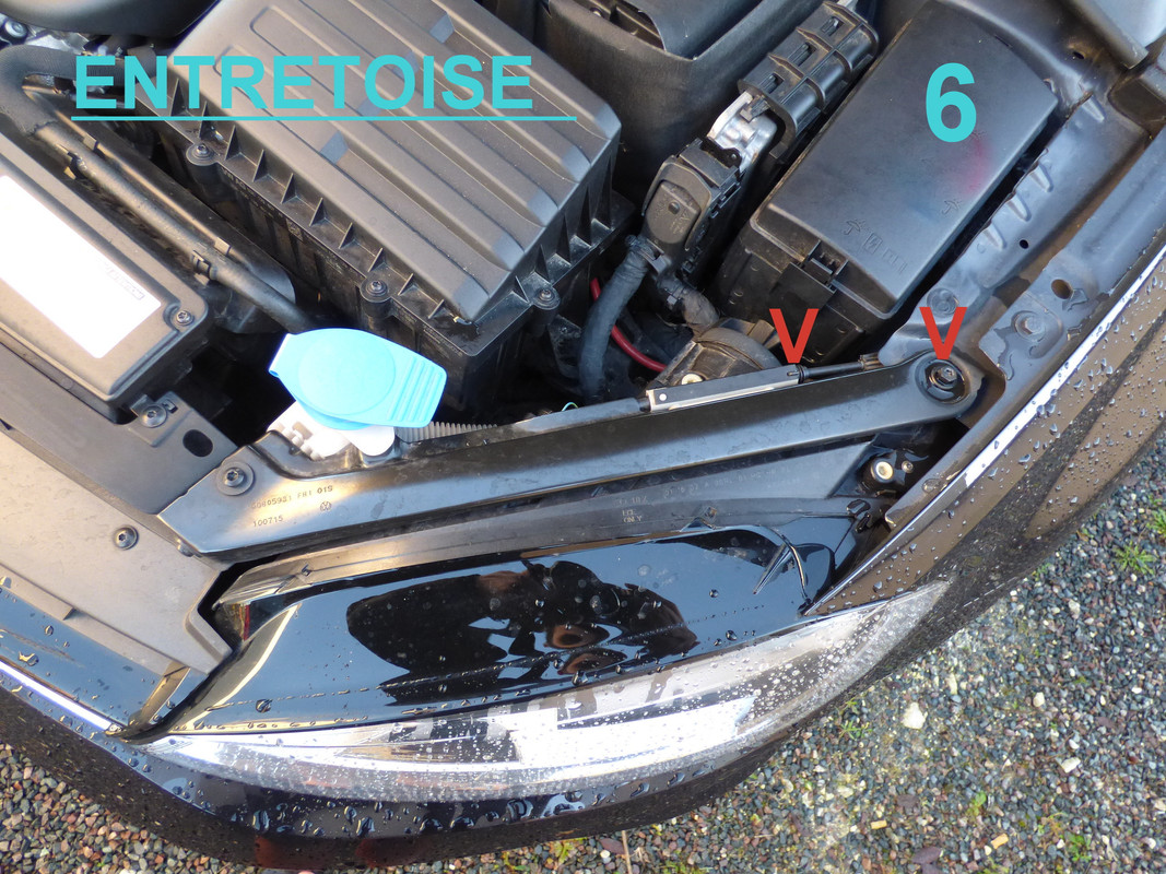

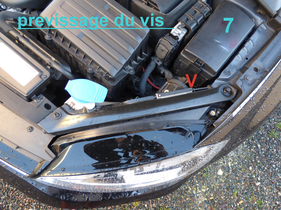

Ensuite plus qu'a mettre les nouveaux phare en place ,2 petit conseils : prendre les entretoise du phare d'origine pour mettre sur les nouveaux phares ( meilleur qualité pour le vissage ( 6 eme photo) et dernier conseil prévissé sur votre nouveaux phare le vis de fixation arrière (manque de place pour le mettre après (photo 7) .
