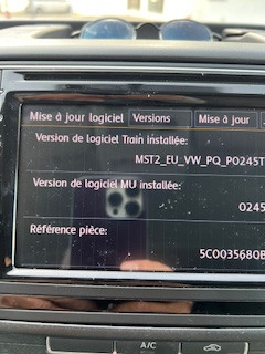

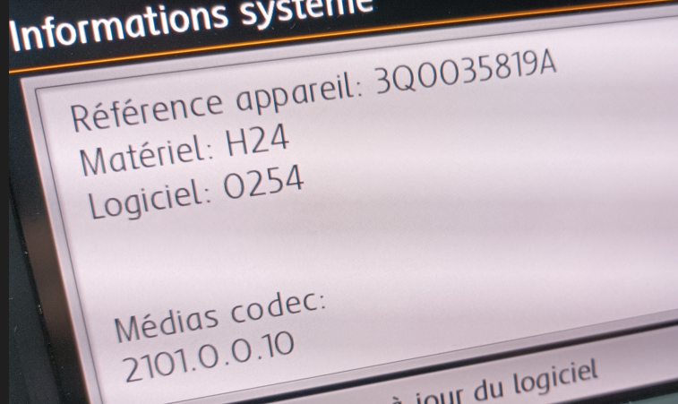

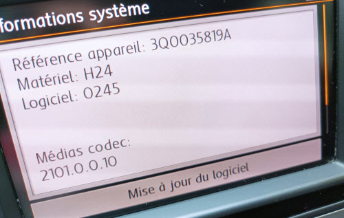

@Tropico75 ,effectivement il y a une manip spécifique que je n'ai pas testée.
Je que tu dois installer toolbox, puis patcher swdownload (tu devrais pouvoir le faire avec Toolbox, il se trouve dans le menu green engineering menu>mibstd2_toolbox>tools>patch swdownload),
Il faudra aussi modifier le fichier métainfo2.txt pour qu'il accepte ta
version de MIB ( je n'ai pas su trouver quoi exactement, mis sûrement intégrer la variant et le code qui correspondent à la
version de ton firmware actuel je dirais).
Si tu es en
version 02xxx>03xxx>03xxx patch avec CP off puis 03xxx>04xxx>04xxx patch CP off
Une fois cela fait il faudra que tu active la fonction Donwload manual dans Test mode Menue>SWDL>active software Donwload Manual Donwload puis sur start Download.
En espérant que cela puisse t'aider un peu
Je te conseil tout de même de faire un dump avant toute modification
