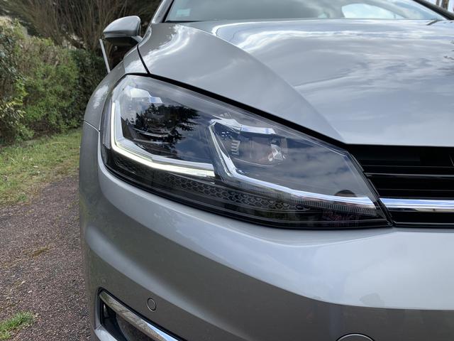

je viens de prendre livraison d'une G7 Connect équipée de phares led non directionnels. Je constate que, des deux virgules feu de jour et clignotants, une seule est fonctionnelle :(
Je suppose que chez VW c'est ce qui fait la distinction entre les phares directionnels et les autres, mais du coup, la seconde virgule est présente mais inopérante ou carrément absente ?

ah grand débat ..... regarde ici ... www.forumgolf7.fr/forum/viewtopic.php?f ... it=virgule

merci, effectivement, je ne suis pas le seul...
