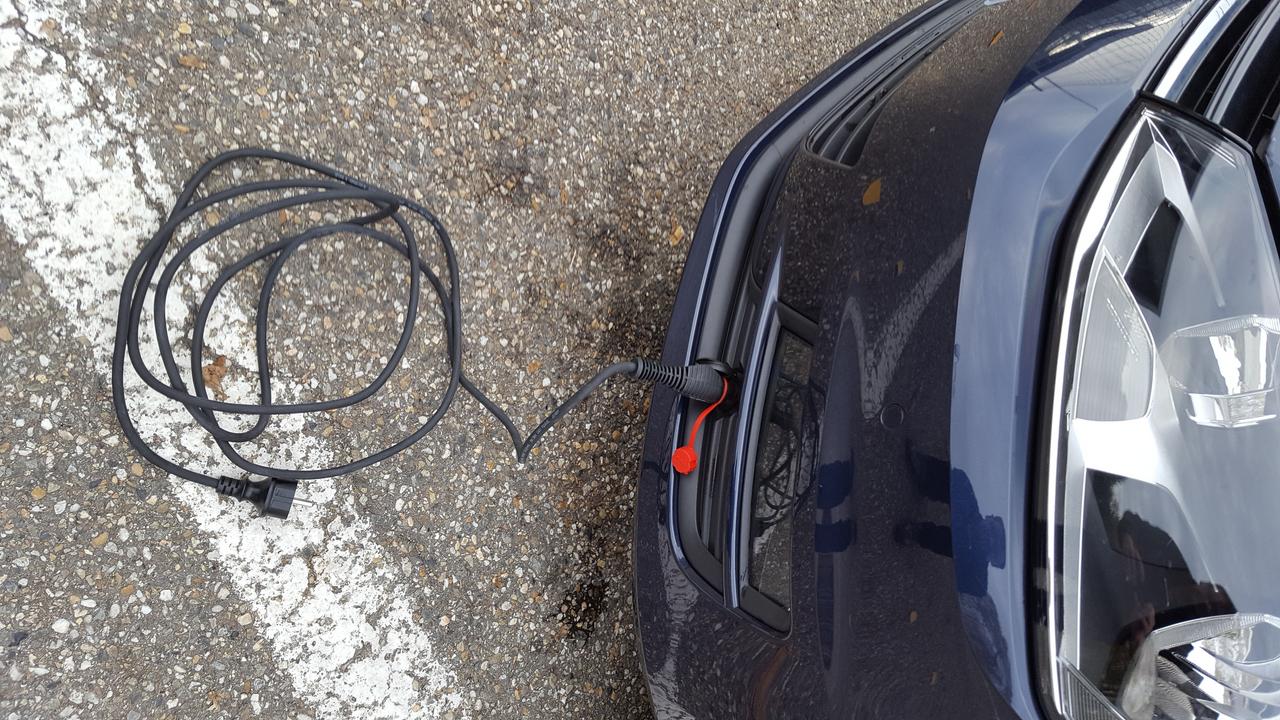

@Remundo
Sur les Golf MF/e85, prévues à la base avec le moteur de l'ex 122ch pour la Suède et la Suisse, tu trouves une prise électrique qui est reliée au bloc moteur pour réchauffer le LDR, lors des températures sibérienne, ou presque..... :D
En la branchant au moins 2 heures, ça te permet de démarrer par température très froide..Mais quel intérêt.........Il suffit effectivement de rajouter du SP..
Au E100, les moteurs ne démarrent pas en dessous de 13°, sauf si réchauffeur de carburants pour le coup, qui existent sur certaines motorisations.
On a vu sur le fOfO, au e65, des MF démarrer à -13° sans soucis, il y a un tout petit temps de latence quand même.
Sûr que le e85 n'aime pas le froid, ni l'humidité à outrance, je m'en rend compte lors de certains démarrages.
