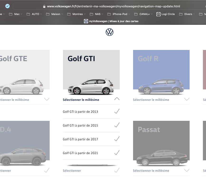

Et donc VW / cariad-tech sont incapables de sortir des ID-x sans bugs mais sont capable de restreindre les mises a jour des GPS qui fonctionnent mais qui datent . Comme si il n'y avait pas de carences / défauts en quantité suffisantes dans ce Groupe. Pas étonnant que même sur youtube, on a la confirmation de la grande dégringolade de VW Group. voir lien ci joint !
Si je me base sur la copie ci jointe du site de mise a jour, normalement, elles concernent toujours les véhicules jusqu'a 2013 . Ce n'est donc pas une interruption de prestation mais plutôt une prestation "buguée" et mal corrigée malgré le retour en arrière P350 ! ! Mais ce n'est pas étonnant, encore une preuve des carences "informatiques" de ce groupe de plus en plus pitoyable ! ! Fichier illisible par le véhicule concerné! ! !

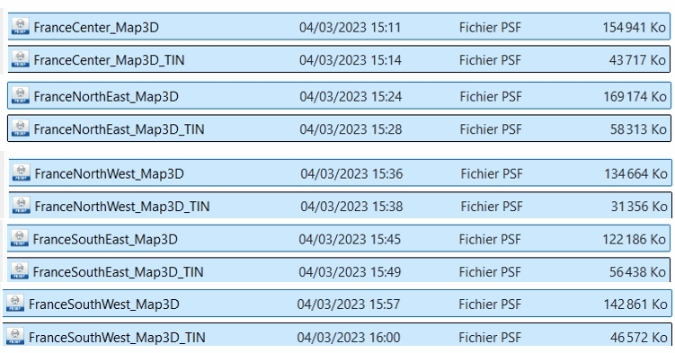

Je viens de comparer les fichiers des versions P350 et P370.
Dans le dossier Mbi1 > NavDB > France eu > 0 > default, il manque 10 fichiers dans la P370 d'un total de 960 Mo. Ce sont des fichiers qui se terminent par _Map3D et _Map3D_TIN.
En regardant un autre pays, j'ai pris l'Allemagne au hasard, les fichiers _Map3D et _Map3D_TIN sont aussi manquants, je suppose que c'est pareil pour tous les pays.
Donc travail de miseàjour fait à moitié qui en plus ne fonctionne pas.
