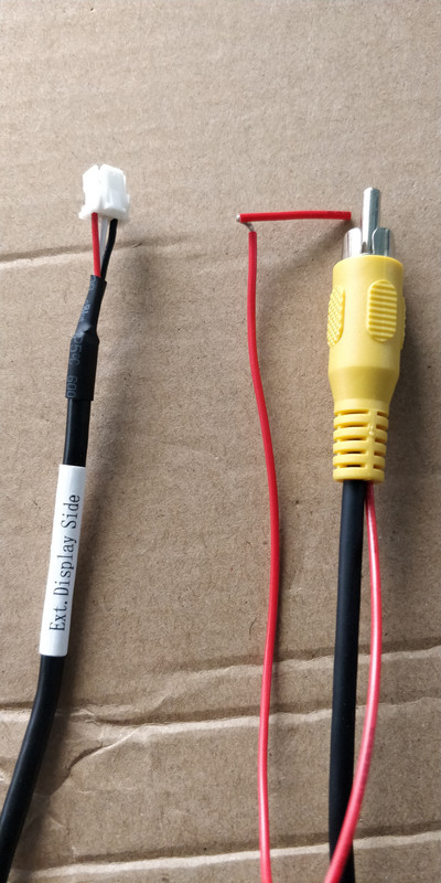

salut golf7.58, non aucun problème, a part le fait que les fils marron et violet
de la fiche
de la
caméra (
caméra que j'ai acheté à la casse pour un prix dérisoire) étaient inversées par rapport à la fiche
de ma golf j'explique : lorsque j'ai branché la fiche
de la
caméra à la fiche
de ma golf j'avais le marron avec le violet et inversement j'ai donc démonté la fiche
de la

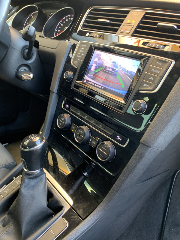

caméra et inverser les fils et après rebranchement tout fonctionnait nickel
par contre le câble je l'ai acheté chez technikauto ( impossible
de récupérer celui
de la casse, la voiture était brûlée
de l'avant) j'ai pas eu à faire
de codage ni rien malgré les dires
