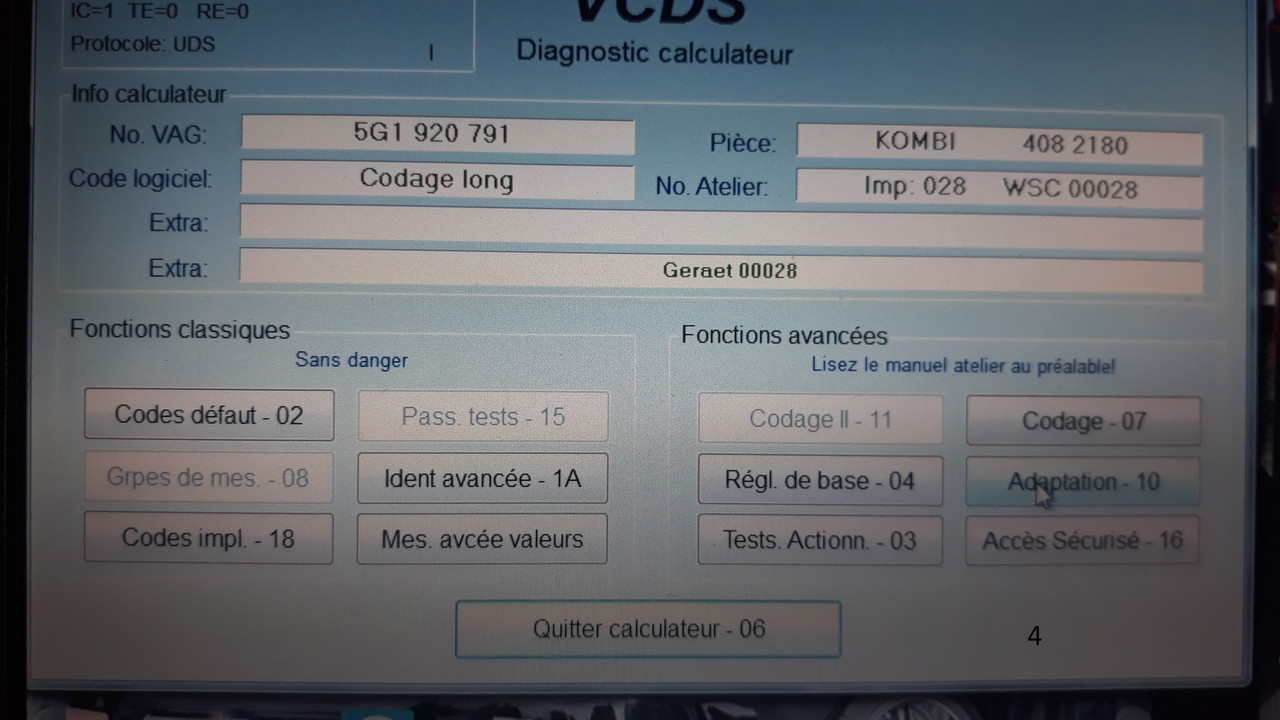

Je cite :

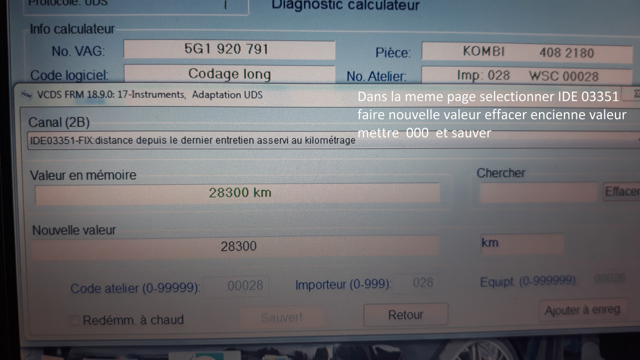

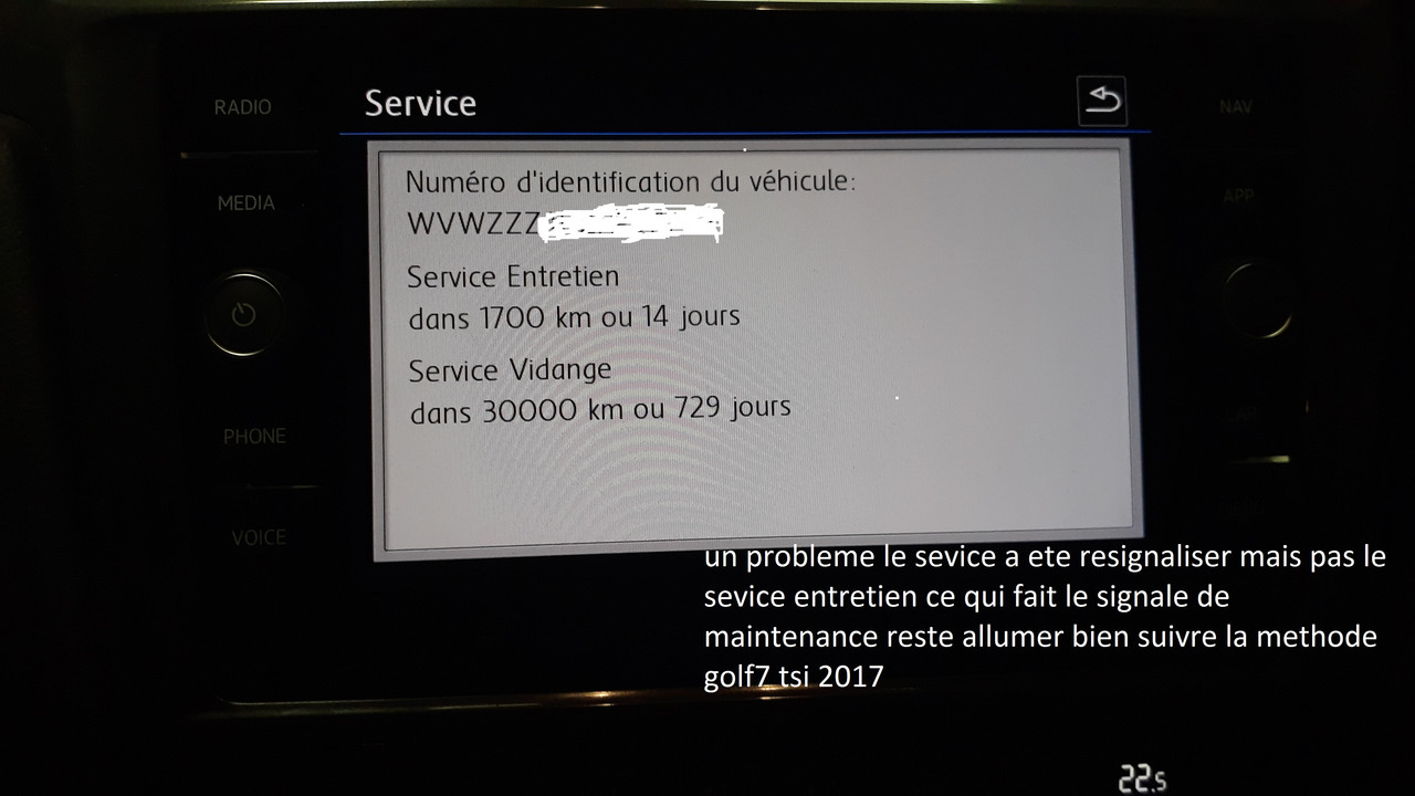

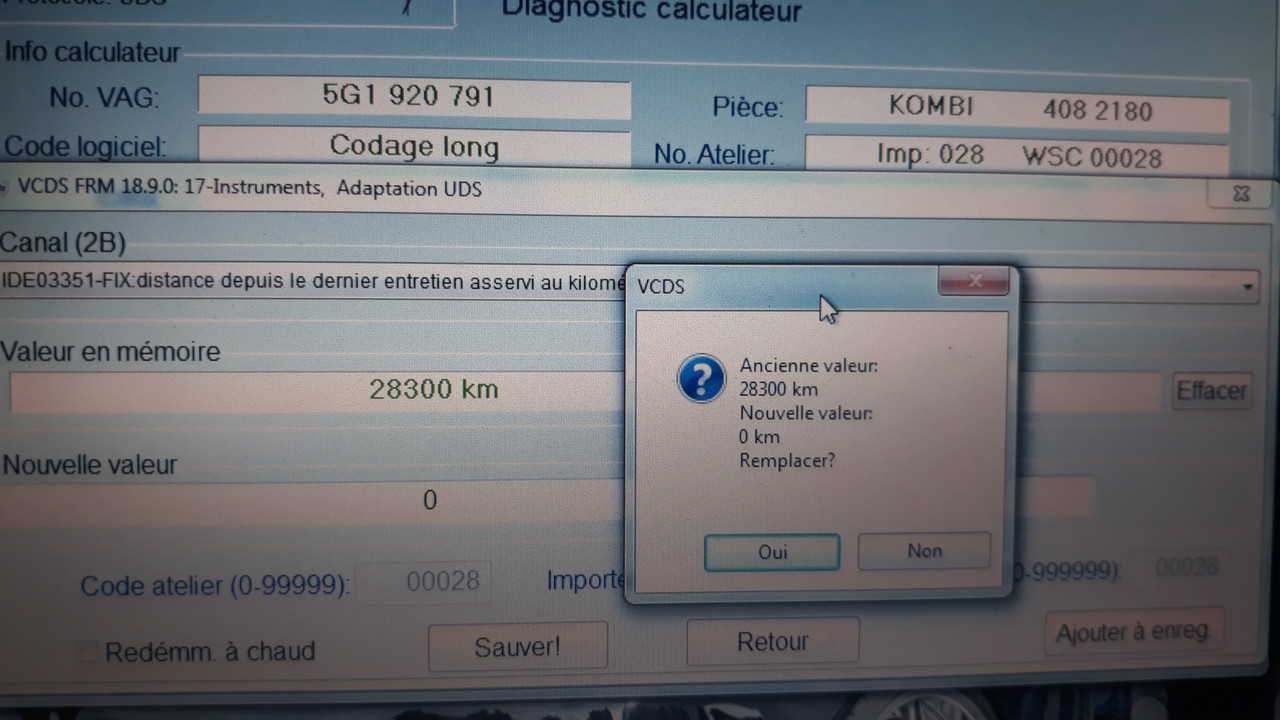

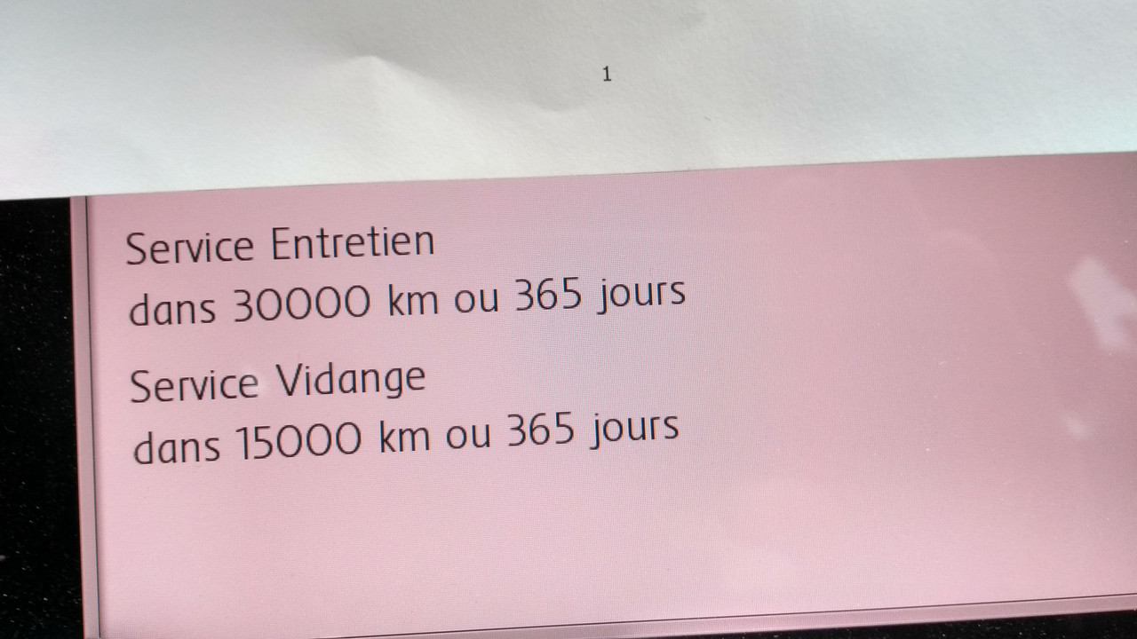

@Yox tu peux confirmer ce que tu as fait précisément avec OBD11 VS mes screens ci-dessus (titi73 @ Remise à zéro vidange) ? Ou détailler avec des screens de ton application ?Yox a écrit : 03 févr. 2020, 15:04Salut les gars !
J'ai fait le service sur ma Golf, et j'ai remis à zéro le Service Entretien, et Service Vidange, via mon OBDEleven.
J'ai suivi la même procédure que pour le VCDS en gros.
Donc cela s'est bien remis à zero (Vidange dans 730j et 30'000km, entretien dans 30'000 ou 365j), seulement,
les jours se décomptent bien, mais j'ai beau rouler ça reste à 30'000km.
J'ai vu que chez certains les km affichaient "---" les 500 premiers km pour laisser le calculateur de qualité d'huile faire son estimation.
Alors je sais pas si chez moi ça reste simplement à 30'000 au lieu d'afficher "---" les 500 premiers km ? Quelqu'un peut me confirmer la chose ?
