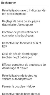

oui ça doit pouvoir se faire, dans l'ABS surement :?:
Messages : 44460
Re: Effacer pression des pneus avec vagcom
@eyo bien vu Lionel, avec OBD11 c'est en effet accessible dans le module " 03 électronique de freins "

Si tu veux la procédure avec VCDS je peux t’expliquer :
-Brancher le câble à la prise obd
-contact puis lancer VCDS
-cliquer sur sélectionner
-03 Freins ABS
-04 Réglages de base
-Choisir dans le menu déroulant : Réinitialisation avertissement indicateur contrôle pressions pneus
-Cliquer sur go et suivre les indications qui s’affichent
J’imagine que ça ré enregistre la pression donc plus de voyant
Si tu a l’occasion d’essayer fait nous un retour
