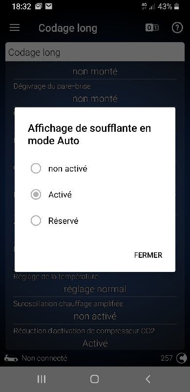

bon je viens de mis mettre avec un demi succès .....
j'ai d'abord trouvé le registre APPLIS, ben oui sans le pro ça sers a rien d'aller dans REGLAGE :D :D
a moitié car ok pour les 5 en clignotant confort mais rien pour l'affichage de la vitesse de ventilation en auto :Nul: pourtant les crédits débités et le réglage usine pour la voiture !!!!
une idée du pourquoi comment ????
merci.

Messages : 44467
Re: OBDeleven
Tu n'as pas besoin d'être connecté pour voir l'historique.
Je ne sais pas si tu y as accès, regarde dans l'unité de contrôle 8 / codage long, as-tu la main sur ce paramètre ?

j'ai accès mais la validation normalement verte est rouge là :Nul:
je pense pas y avoir accès avec la version de base (pas PRO)
oupps je regarde mieux .... elle est active

visualisation ok
info non activé
et j'y ai pas accès :Nul:

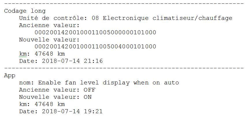

Et j'ai ça dans l'historique
Avec en dessous la modif clignote confort et le full scan.
Messages : 44467
Re: OBDeleven
J'ai regardé dans mon historique c'était Yoann qui m'avait fait la modification à l'époque, je n'avais pas encore mon boitier, mais apparemment le One Click était aussi en échec et il l'a ensuite modifié via un codage long, @Pochon 74 tu t'en souviens ?

bon cherchez plus, j'ai trouvé ma bourde, j'ai activé la mémoire pour les sièges chauffant que je n'ai pas : Mouhah: : Mouhah:
ben c'est juste les débuts, je pense que ça iras mieux avec mes doigts par la suite.
j'attends de créditer pour essayé de changer le paramètre de la vitesse de ventil'
en tout cas merci titi73 de t'être penché sur ma bétisse :Top:
Messages : 44467
Re: OBDeleven
: Mouhah: , les pas du débutant ... j'avoue que je n'avais pas regardé le titre de ton screen :tantpis . Affaire résolue :Top:

@titi73, il me semble l'avoir fait en One Click à l'époque. ;)
Comme pour les clignots, il faut faire une réinitialisation, de mémoire.

:Merci: @Pochon 74, en fait c'est résolu, Arnaud n'avait pas mis ses lunettes :clown: .
Dans l'historique de ton OBD11 Yoann je l'ai en appli et en codage long, c'est bien les dates du BBQ qu'on a fait chez moi et ou tu as codé, une idée de pourquoi 2 lignes à des heures différentes ? (hormis l'apéro :Alcooliques: )
