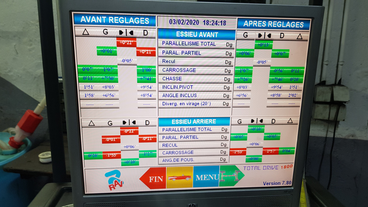

oui je vais attaquer voir se que ça donne vraiment se réglage un peu sport, avec -1,53 et -1,57 de carrossage ça devrais suivre derrière,
pour le carrossage avant, à par mettre des semelles réglable pas moyen de changer

à l'avant j'ai -1°10 & -1°04 pour -1°11 maxi et derrière -1°46 & -1°40 pour -1°50 maxi.
Tu nous feras un petit retour
J'ai revu récemment la personne qui m'a fait le montage, on a échangé un peu et il m'a conseillé de refaire une géométrie quand j'aurais remis les Durban 18" et les cales, la voiture aura fait un peu plus de 7.000 km post montage réglage des combinés filetés, il m'a dit que tout se serait bien mis en place, en mouvement, et que c'était préférable de refaire une vérification.

Titi nos réglage sont proche, mais moi j'ai un chassis de G5 (je croit)
peu être moins bon du coup.
le max est à 1°50' pour rester dans la tolérance pour le carrossage ar pour moi.
Enfin j'avais trop pincement à l'avant et trop d'ouverture à l'arrière,enfin très légèrement

Bon je comprend pas toutes les valeurs était nickel mais j'ai le volant vraiment de travers et elle tire à droite
J'ai vu que sont logiciel à été mis à jours, peut être pas les bonne valeurs.
Plus qu'à y retourner

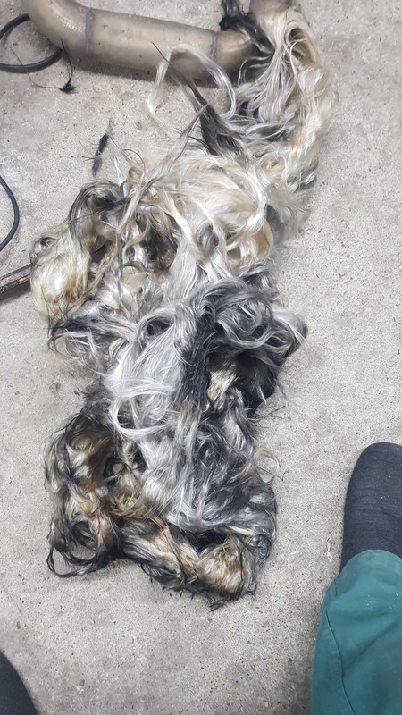

sinon dépose de l'intermédiaire se matin,
un coup de disqueuse et surprise de la laine de (je sais pas quoi) plein dans la parti entrée des gaz.
bon j'ai pas l'impression que le bruit est plus fort, plus roque peut être.
Essai cette après-midi si j'ai le temps.

J'avais cru sur le coup que t'avais écrasé un Yorkshire !
- eyo
- Messages : 6838
Re: [eyo] Scirocco Tsi 180
Bien vue ça ressemble
bon après une essai le bruit est légèrement plus grave, genre 2db
par contre ça semble respirer un peu mieux,
faudra ouvrir à nouveaux mais un peu plus en grand pour comprendre le sens des gaz.
