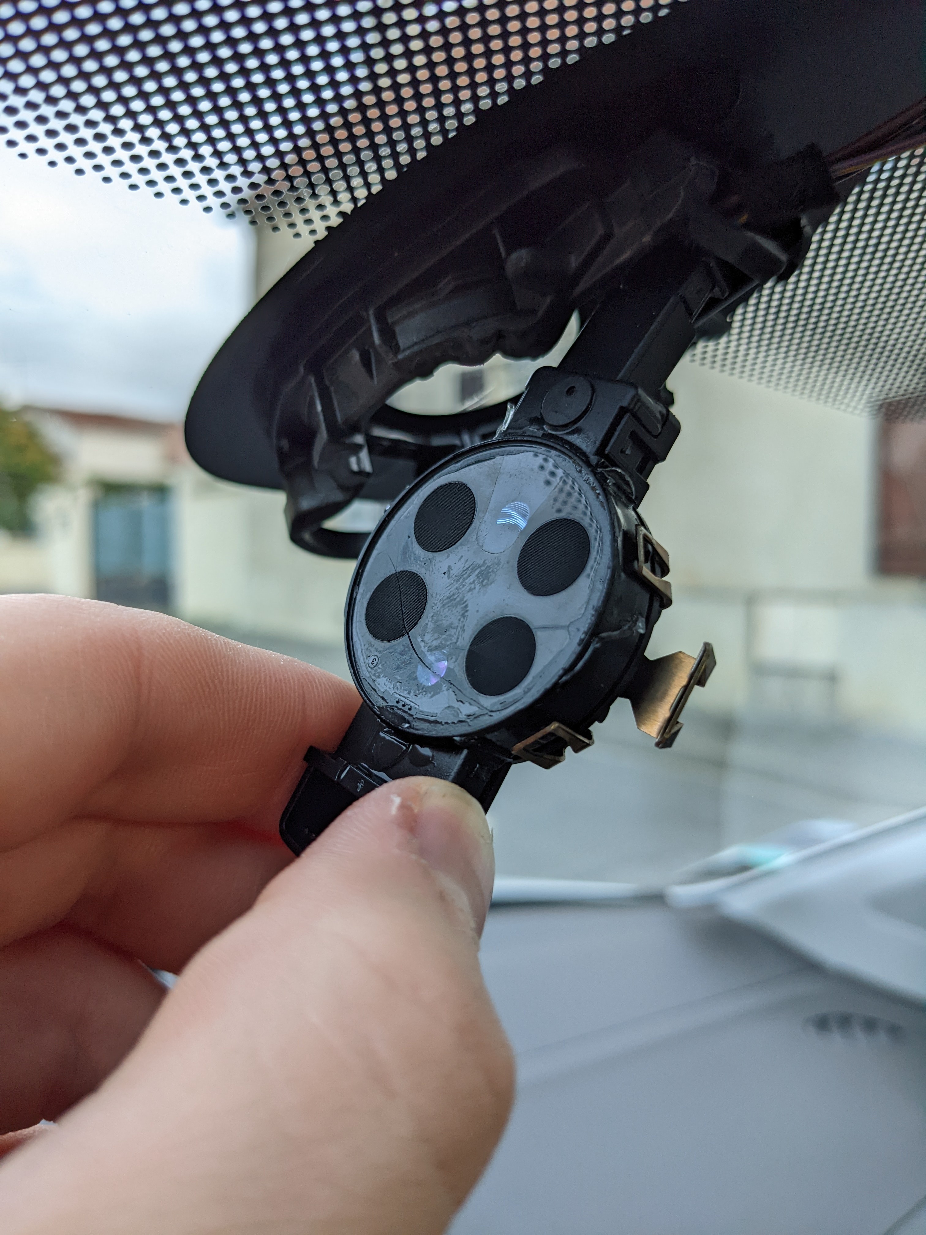

Depuis quelques jours mes feux autos me jouent des tours, ainsi que mes essuis glace automatique.
Je check avec mon OBD: RAS tout fonctionne.
Le pare brise est nickel, pas d'impact (du moins sur la zone du capteur).
Par contre, le capteur lui: il est pas nickel, mais alors pas du tout...
Lentille en verre fissurée...
Prix du capteur chez VW ? Oh trois fois rien: 220 euros.
Et jamais deux sans trois, j'ai réussi à péter le cache plastique qui est installé sur le ciel de toit....
