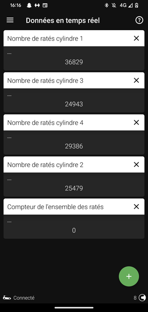

Concernant mon problème de "missfire" à froid, je vais m'orienter vers les bobines. Si j'ai le temps, je vais les démonter et checker leurs résistances internes.
Je n'ai pas de valeur constructeur mais en testant les 4 j'aurai une valeur moyenne.
Car sur l'OBD, voici le nombre de raté que le moteur à enregistré depuis sa sortie d'usine (enfin, je suppose):
Le cylindre 1 remporte le concours haut la main.
